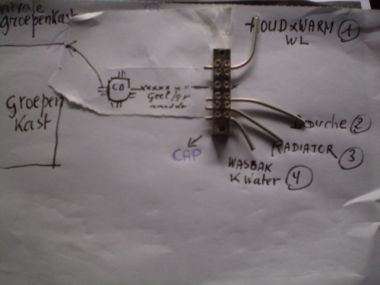

Nog eventjes kom ik, als het mag Moderator, terug op de vereffening in de badkamer. Er werd, en ook zeer duidelijk door allen, uitleg verschaft in een vorige discussie. Toch graag nog even een extra verduidelijking.
Begrepen dat als de koud en warmwaterleiding naar CAP geaard zijn dat dan de kwleiding aan het wasbakje niet hoeft geaard te zijn, als het tenminste niet te ver afgelegen is.
Maar als je nu de mogelijkheid hebt om én de koud én warmwwleiding te aarden ( in het plafond van de badkamer en steeds toegankelijk )mag dan toch ook de kwl onder het wasbakje apart naar CAP extra meegeaard worden? Waarom ik dat zou doen? Als dan achteraf bij eindcontrole gezegd wordt dat de plafondaarding van beide leidingen te ver verwijderd is dan sluit ik toch gewoon de kwl wasbakje op CAP aan.
Vandaar deze vraag.
De leidingen worden niet ge-aard, ze worden vereffend. Warm- en koud worden ieder vereffend in het CAP, tenzij deze leidingen in een mengkraan met elkaar verbonden zijn; dan is 1 voldoende.
Ga nog maar eens de onderwerpen op een zoekactie "CAP" lezen ...... bijna 100 verwijzingen; Doucheruimte /verlichting en aarding
JA...natuurlijk bedoel ik vereffenen en niet aarden ( miswoordgebruik) maw als de koud en warmwaterleiding vereffend is ( dmv doorlus vanuit CAP ) dan maakt niet uit of dat op een hoogte van 260/270 cm is ( uiteraard zichtbaar en bereikbaar én in de badkamer) en dus verwijderd van de wasbakkraan? dan hoeft dus niet meer onder het wasbakje ge-...pardon...vereffend te worden?
zie ik dat nu goed?
dank alvast

Er is je hier,Vereffening badkamer al diverse malen geadviseerd om er een installateur bij te halen. Tevens is daar ook al uitgebreid uitgelegd hoe je eea moet aansluiten/aanleggen. Je komt hier gewoon weer met dezelfde vragen, nogmaals het advies dan maar om er een deskundige bij te halen.
Succes ermee.
