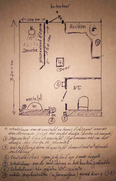

Ben een ruimte tbv een klein flatje aan het inrichten als natte ruimte waar douche/toilettafel/keuken en afgesloten WC in een ruimte samen gaan.
De douche is 160 op 100 cm en voorzien van een glazen scheidingswand tot een hgt van 240 cm.
In het verlengde van de douche is er een wastafel. Rechts van dit alles een keukenruimte en gesloten WC ruimte.
Ik voeg ter verduidelijking een schetsje en uitleg bij.
Graag antwoord /verduidelijking voor het volgende:
a. dien ik, nu in de doucheruimte geen enkel electrische voorziening komt ( geen schakelaar/geen stopcont/geen lichtpunt enkel afzuiging ) rekening te houden met voorzieningen ter betrekking van CAP/aarding?
de CDoos is hoog in het plafond ( 3 meter hg) en bevindt zich op meer dan 100 cm buiten de doucherand en voorziet enkel de keuken van stopcontacten.
De schakelaar van de wastafel bevindt zich net buiten de natte ruimte evenals het stopcontact tbv de wastafel. Het lichtpunt van de wastafel verlicht eveneens de douche ruimte?
b. dien ik nog rekening te houden met andere voorzieningen tbv electra in deze riuimte?
U alvast dankend voor enige reactie.

Alle vreemd geleidende delen die tegelijk aangeraakt kunnen worden moeten worden verbonden met het centraal aardpunt.
Dit geld dus voor radiatoren kranen en de vloer.
Dit geld voor de gehele ruimte
verder moet er een aansluiting aanwezig zijn voor een elektrische douche kachel.
De wandcontactdoos moet deel uitmaken van de potentiaal vereffening en achter een 30mA aardlek zitten.

Kun je dan een algemeen voorschrift verwoorden van hoe een stopcontact en schakelaar dient bedraad te worden?
en wat bedoel je met electr kachel? Er is CV radiator aanwezzig.
Is het voldoende dat geel/gr/bruin en blauw aanwezig zijn en zwart uiteraard bij lamp?
en wat bedoel je met potent. vereffening?
graag een verwijzing of klein schema
dank
The headhunter
Die eerste is afhankelijk van de opbouw van de situatie, daarvoo heb ik een schets nodig.
Volgens de algemene voorschriften dient er in elke badkamer een aansluitpunt te zijn voor een elektrische kachel, deze moet bedraad aanwezig zijn ongeacht of er CV aanwezig is, de aansluiting moet er zitten.
Potentiaalvereffening is hier al heel vaak beschreven incluis schetsen en tekeningen.Raadplaag de zoekfunctie.
