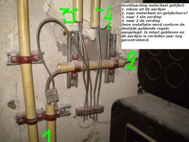

Alvorens ik Jullie berichten las nam ik enkele fotos. Eerst een verhaal uit de wereld helpen en dat is de onveiligheid die zou kunnen ontstaan.Ben ik nog altijd eindverantwoordelijke voor en ik ga daarmee echt niet over een nachtje ijs. Ik voeg een foto bij van het gelijkvloers( de aarding in de meterkast die daar staat en het gelijkvloers en de eerste en de 2de etage voedt). De aarding is geinstalleerd door een erkend bedrijf, weliswaar 1987 , maar goedgekeurd en verleden jaar de aardpin nog gecontroleerd. Het gaat mij niet om het installeren van een hele nieuwe aanleg, zomaar uit lekenhanden geschud. Op die eerste verdieping was er 1 meterkast voorzien van goedgekeurde aarding en dies meer. De stroomaanvoer is voldoende om er 5 flatjes te realiseren met, en daar stond ik op in deze energiedure tijd, zowel de stroom als het water elk individueel te controleren, weliswaar niet geijkt. Maar indicatie lijdt tot bezuiniging.
De meterkast, die er voorheen dienst deed, werd vervangen door een duits exemplaar en de aarding die de vorige had werd aangesloten op de nieuwe kast in de gang die als hoofdkast gaat dienen voor de 5, laat zeggen piepkleine- maar ( uiteindelijk) uiterst veilige- flatjes. Elk van de 5 flatjes werd voorzien van een meterkast zoals vanmiddag foto geplaatst ( het duitse exemplaar) en die kregen elke een VERTINDE aardraad rechtstreeks van de gangmeterkast en elk on-onderbroken tot de meterkast die ik fotografeerde ( dus op elk flatje/of studiotje). Het is vanuit die meterkast in het flatje dat de aarding in de doucheruimte gestalte moet krijgen.
Zoals Xander aanstipte ( zijn gecorrigeerde tekening met groene aanduiding voor gr/geel) zo wordt het geheel verzorgd tot aan aan die meterkast.

Foto : denk dat kabel bij 2 terug de grond ingaat, en de aarding een grote aardlus is, die aan 2 kanten bovengronds verbonden is. Zo is de aarding in een loods hier ook aangelegd.

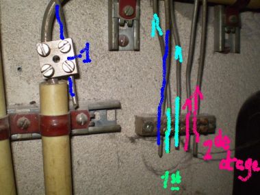

Black, neen die 2 gaat helemaal niet naar de grond terug. De grond is richting 1 naar beneden, de kelder in en zo naar de aardpin. Nam nog een detail foto en voeg hem bij. groen gaat naar de 1ste etage, rood naar de 2de en blauw van CAP naar blokje 1. In de kelder ( de foto is genomen op het gelijkvloers) komt dat hele ding binnen maar nogmaals dat werd destijds door een erkend installatiebedrijf geinstalleerd en sindsdien niets aan veranderd. Er is dus wel degelijk aarding.
Xander er is 1 hoofdaansluiting op het gelijkvloers en die wordt van daaruit naar de 1ste en ook naar de tweede etage gevoerd waar elke etage een centrale meterkast heeft. Ieder etage heeft drie zekeringen en die van de eerste etage voeg ik hierbij, ik denk 3 x 25 amp. Op de eerste etage is het nieuwe geplaatste duitse kastje afgezekerd met 25 amp per flatje waarvan er dus 5 per etage komen.

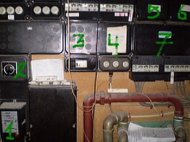

Xander bedankt en hier de uitleg.
De benedengroepenkast ( zie foto) voedt de etages via de twee zekeringskastjes (nr 5 en nr 6, elk 3 x 25 amp zie vorige foto) Dit is waarschijnlik de door jou geopperde voorbeveiliging voor de etages, of is dat 7 wat ik niet kan thuis brengen?
Op de eerste etage komt 1 centrale kast ( groepenkast of centrale meterkast en deze hangt in de plaats waar voorheen de enige meterkast voor die gehele etage hing en op de daar destijds en nu nog aanwezige aardvertakking voor die etage). Deze heeft 5 x 25 amp beveiliging , elk flatje 25 amp afzekerend.
De flatjes zelf hebben vervolgens 16 amp zekeringen en mijn vragen gingen over de aarding van de doucheruimte in die flatjes. Er zat voorheen zelfs krachtstroom op elke etage. In wezen verander ik niets aan de etage centrale (meter) kast behalve de kast maar niet de voeding. Verder splits ik deze naar 5 kleine flatjes met elk 16 amp. Misschien nu iets duidelijker? Lijkt me toch een logische afzekering toch?Laat nog effe weten,
Ik voeg een foto bij van de beneden groepenkast en nummer als volgt:
1. meter
2. hoofdschakelaar voor het gehele gebouw.
3 en 4 gelijkvloers voorheen zaak en appartement, nu woning.
5 zekeringen voor de 1ste etage ( 3 x 25 amp)
6. zekeringen voor de 2de etage ( 3 x 25 amp)
7 kan ik niet onmiddellijk thuis te brengen. Hangt net onder de zekeringskastjes die ik in mijn vorig bericht bijvoegde.

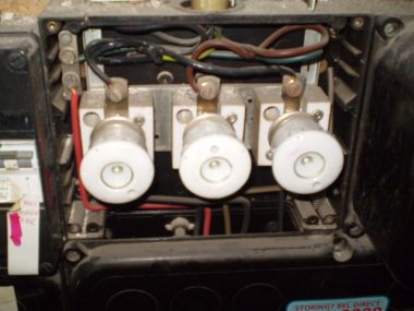

Ok, de hoofdzekering voor de etages zitten dus beneden in de hoofdkast
maar zijn te licht. In de centrale kasten op de verdiepingen zitten dan als het goed is een 4 polige hoofdschakelaar en de 5x25A groepen tbv de appartementen, correct?
Weet je toevallig ook de waarde van de hoofdzekeringen van deze hoofd-groepenkast?
Denk 35 amp. Die wissel ik al eens ( zelden maar ze zijn er in voorraad) in de stoppen tussen 2 en 3. Bedoel je die?
Zoniet waar moet ik dan kijken ( verwijzing naar de foto aub)?
laat maar weten,andres

Ik dacht dat je zei dat ze nu 3x25A waren. 3x40A wordt zoiets;
40A smelt zekeringen bestaan namelijk niet. Zal dus ook een ander kastje moeten worden.
Bekabeling kan ik zo niets over zegen. Eea moet even terplaatste worden opgenomen en uitgerekend. Zo blijft het allemaal natte vinger werk en dat is nou juist wat je niet moet willen. Dus nogmaal de verwijzing naar de erkend installateur. Het energie bedrijf komt niets veranderen, hooguit de hoofdzekeringen of de hoofdmeter, als jij ze daarvoor uitnodigd.
