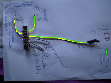

De badkamer heeft een plafondhoogte van 280 cm tegen dewelke ik een plank met de CD heb bevestigd. Mag daarop ( op die plank en die hoogte ) de CAP bevestigd worden?
met dank alvast
Andres

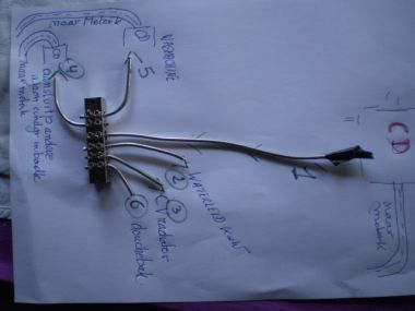

Op bijgaande tekening heb ik de CAP gesimileerd. nalv hetgeen ik begrepen heb dienen de vertinde aarddraden alzo te lopen van de CD doos naar CAP en vervolgens van CAP naar elke te vereffenen item.
Bijkomende vraag, na eventuele correctie van Jullie op mijn similatie:
a. de vertinde leiding gewoon in een apart daarvoor bestemde electrabuis?
b. Hoe (dmv welke lasdop/krronsteen/of aparte aansluitdop ?) sluit ik in CD rood deze vereffeningsleiding aan op de bescherminsgleiding ( geel/gr/bl/br) richting meterkast? of
moet deze beschermingsleiding als vertinde leiding naar de meterkast doorlopen?

hier alsnog het schema van de vorige vraag,
Graag Uw reactie(s)
andres
Tussen Meterkast, CD en CAP normale geel/groene installatiedraad en lasklemmen gebruiken.
4mm Vertinde koperdraad hoeft niet in een buis maar mag wel.
Vooral bij het laatste stukje naar de aansluiting op bv de douchbak of radiator kun je namelijk niet echt een leiding toepassen en loopt de draad gewoon vrij door de ruimte.

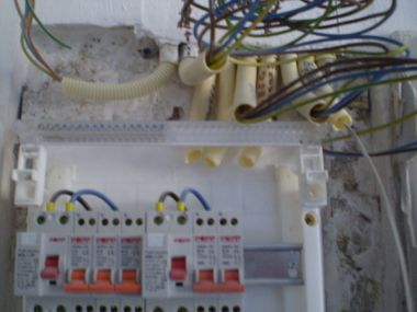

De meterkast die hier getoond wordt is gevoed vanaf de Centrale meterkast vanop de gang. Aarde (dmv vertinde 4mm draad) loopt naar deze meterkast . WAAR sluit ik deze vertinde draad aan op de rail?

1. Volgens de oude norm moest er een vertinde draad lopen vanaf het CAP naar de aardrail in de meterkast. Volgens de nieuwe norm moet je het CAP aarden via de CD in de badkamer. Als je dus uitgaat van de nieuwe norm is die aparte leiding met vertinde draad overbodig en sluit je het CAP met een geel/groene draad aan op de aarde in de centraaldoos die verder samen met de fase en de nul, door één leiding naar de groepenkast loopt.
2. Het kan aan mij liggen maar ik kan op de foto geen aardrail ontdekken.

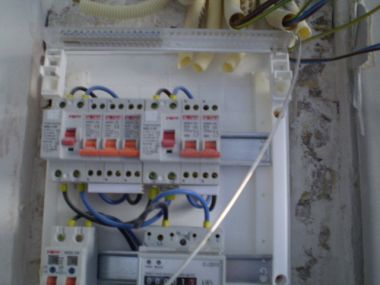

Toch nog graag even kijken waar de aardrail ligt. Ik maak twee duidelijke foto mee over en hoop dan toch nog bericht van je te krijgen. (verwijderd)

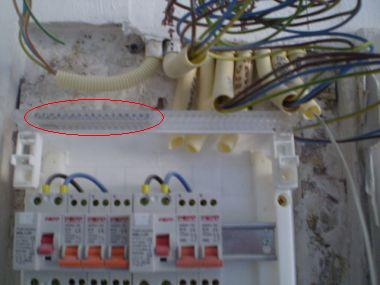

Ik zie nog steeds geen aardrail...
Volgens mij hoort er boven in de groepen/verdeelkast een aardrail aanwezig te zijn en zo te zien ontbreekt die. Deze moet op zijn beurt verbonden zijn, met een in de meterkast aanwezige hoofdaardrail, eea aangesloten volgens dit schema;

Aarde ontbreekt voor zover ik kan zien. Kunt u een foto van de onderkant meterkast maken&plaatsen?

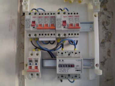

Zou je van deze situatie ook een duidelijke foto kunnen posten? En eventueel ook van de gang meterkast en de hoofd meterkast, liefst detail vd groepen en overzicht?
Dinjens schreef:
Drie meterkasten. De hoofdmeterkast die stroom geeft aan een gelijkvloers en twee verdiepingen. Op iedere verdieping is er een meterkast. En op elke verdieping zijn er vijf hele kleine flatjes die elk hun eigen meterkast hebben afgetapt van de etagemeter, vandaar de drie kasten in dit enkele verhaal.
Ik krijg het intuitieve gevoel dat hier dringend een erkende vakman bij gehaald moet worden, voordat er straks ongelukken met huurders/bewoners gebeuren.
Tja, 1 hoofdkast, twee subkasten en 10 onderverdelers. Mits de juiste aarding, zekering waarden, ALS's, draaddiktes enz. enz. zijn toegepast zou het theoretisch moeten kunnen. Maar ik sluit me geheel aan bij het advies van Fiesiekus. Ik heb ook zo'n donker bruin vermoeden waarom die eerste installateur deze klus niet wil afmaken...
De aardrail ontbreekt helemaal niet.
Deze zit links bovenin de kast en is ongeveer de helft van de kast.
Reden: deze kasten worden in Duitsland verkocht met enkelpolige automaten, hierin is dan de linkerrail de aardrail en de rechter rail de nulrail.
