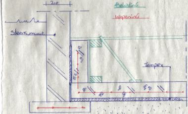

Hallo klusprofessionals,
Als semi-leek wil ik het volgende weten:
Aan mijn huis grenst een stal die ik wil verbouwen tot ruime badkamer. Echter het enige, kleine, probleem is de beperkte hoogte van de ruimte (net iets meer dan 2 meter)
Ik zit nu dus te overdenken om de vloer eruit te halen en opnieuw te laten instorten (met alle aan- en afvoeren) maar dan verdiept, dus als het ware één trede dieper dan nu.
De huidige vloer is ook van beton maar uit 1943! Ik heb dus mijn vraagtekens of en hoe de vloer gewapend is.
Mijn vragen:
- Waag ik mij aan iets wat technisch erg lastig is?
- Wordt dit een kostbare zaak of niet (in verhouding tot een normale vloer storten?
- Kan ik problemen verwachten meet een constructie als deze?
Graag krijg ik wat wijze raad, alvast bedankt!

De stal meet in totaal 9 x 6 meter, waarvan ik 1 kwart wil verdiepen.
Om precies te zijn een deel van 3300 x 4200, het is een plaatfundering op zandgrond.

Een kwart maar... Dan moet te doen zijn, je muren blijven dan ook gewoon staan aan gezien je zelf zegt dat het op een funderings strook staat. Dan zou ik als jou was een betonzager langs laten komen, en daar waar je het weg wilt breken, de vloer laten in zagen, dan heb je al een schone afbreekpunt voor de rest wat er uit komt.
Dan een kangoo huren, en aan brokken slaan.. Het kan mee vallen / of juist tegen vallen, altijd lastig te zeggen... Maar reken maar op dat je de betere helft van de dag kwijt zult zijn met het weer op oorde hebben van alles.
Dan het weg graven van zand. Let op dat je de funderingsstrook niet geheel bloot legt. Dat er wel zand onder blijft.
Dan wanneer je hem op diepte hebt, folie op zand leggen, en tempex van 5 cm dik. En bij de randen langs tempex van 1 cm dik.. Wapeningsnet er in. En leg het zo dat ie overal zoizo 5 cm dekking heeft door beton.. Dus leg hem op afstandhouders, bijv. stukjes kapote stoeptegel.
Stort dan je beton. En tril het voorzichtig aan... Met een trilnaald, en trek hem er niet te snel uit. En tril zo dat overal de luchtbelletjes er uit zijn...
Niet te lang anders ontmengt het weer. (grindnesten)
Na een dag is je beton droog. En dan kun je met bekistingsstroken de zijkant maken, (je wou dieper de grond in toch?..) Gewoon regels (5 x 7) om de vloer vast zetten met pluggen en schroeven, (is makkelijker te verwijderen na storten) en schroef aan de binnenzijde de stroken betonplex. Schroef dan ook boven langs een regel op z'n zij, van 5 x 7 of iets van een zwaardere afmeting... Dit in verband het krom drukken van je zijwanden door het beton.
Schoor de wanden goed stevig af met schoren naar de grond toe, desnoods koppel je de wanden overliggend van elkaar met panlatten / of regels, dit werkt ook goed tegen wegdrukken van de bekisting.
Ook hierin wapening plaatsen, en met afstandhouders ze op plaats houden.
Oh ja.. Daar waar de wandjes komen, draadeinde in de vloer boren en vast zetten met chemische anker... Of direct mee storten...
Zodat de wand goed vast aan je vloer komt te zitten.
Stel ook de bekistingsstroken direct op de juiste hoogte, zo als je het zelf wilt. Zodat je direct op de rand je beton kan afwerken / afreien.
Dit is ook na een dag te ontkisten..
Dit kun je dan na een week of 3... denk ik wel tegelen.. Maar weet het niet geheel zeker... Het moet in elk geval echt goed droog zijn...
