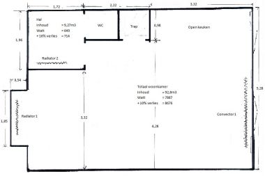

Ik ben thuis bezig met het vervangen van de radiators in de woonkamer. De totale inhoud van de woonkamer is 92,8 m3. Volgens de berekening die ik heb gebuikt op de site:
https://www.sanitairwinkel.nl/page/736/advies/tips/capaciteit-radiator-berekenen/
Heb ik een totaal vermogen nodig van 8676 watt om de kamer te verwarmen.
Nu wilde ik de kamer gaan verwarmen met een radiator aan de voorzijde en een convectorput radiator aan de achterzijde in de vloer bij de openslaande deuren.
Mijn vraag(en) is eigenlijk, moet ik het wattage gelijk verdelen?
Of moet ik de radiator wat minder geven en de convector wat meer?
Dit omdat deze een groter oppervlak moet verwarmen dan de radiator die toch in een hoekje zit. Dit wordt ook het zit gedeelte en het is niet de bedoeling dat het daar straks (te) warm aanvoelt dan aan de andere kant van de kamer.
En of de gebruikte berekening een beetje klopt?
Een plattegrond heb ik ook maar even toegevoegd voor de beeldvorming
Ik hoop dat ik wat nuttige informatie kan krijgen hier.
Alvast bedankt.

Punt is dat een convector(put) pas goed op gang komt bij relatief hoge CV-water-temperatuur. Da's ongunstig voor het ketelrendement. In principe zou je, om bij lagere CV-temperatuur nog gevnoeg vermogen uit de put te halen, een extra grote convector moeten plaatsen. verder zie ik die open keuken: zou daar niet een extra radiator geplaatst kunnen worden?

Zou je dan niet 2 putten aanleggen en die radiator door een convector vervangen? Wel zo fraai en je hebt gelijkmatigere opwarming. Bovendien kan een convector, bij hoge CV-watertemperatuur, een giga-vermogen afgeven!

Probeer in 1 ruimte altijd gelijkwaardige verwarming aan te brengen.
Een convectorput aan de ene zijde met op de tegegoverliggende zijde een wandconvetor, bij van een zo mogelijk gelijk vermogen geeft een prima resultaat.
Convectoren zijn er tegen woordig ook in een HR uitvoering, deze werken met een wat lagere cvwatertemperatuur.

Oke, wat ik begrijp:
Is het dus beter om de verwarmings bronnen in een kamer allemaal van het zelfde type te nemen.
Dus kan ik het beste aan de voorzijde van de kamer onder het raam een wandconvector nemen. Want een put met daar bovenop een bankje lijkt mij niet zo goed, al zou ik deze wel een stukje naar voren kunnen schuiven en dan toch een put nemen? En aan de achterzijde een convectorput en dan beide voor HR ketel geschikt zeg maar.
Zo heb ik dus 2 gelijke verwarmings bronnen en zou de kamer dus gelijkmatig worden opgewarmd/verwarmd.
En dan nog even waar het allemaal mee begon:
Het wattage, hoe moet die vedeeld worden dan? Gelijk dus 4300 watt voor en achter? Of toch achter iets meer en voor wat minder?

Zou een verdeling 5/3 maken (5 kW voor je openslaande deuren en 3 kW aan de andere, smalle kant). EXtra radiatorvermogen is nooit weg.

Bedankt voor alle informatie mensen. Met deze info in het achterhoofd ben ik eens wat verwarmings speciaal zaken langs geweest.
Die kwamen ook met dat het beter zou zijn om één type verwarmings soort te nemen. En ook de verdeling van 3000 watt voor door middel van een wandconvector en 5000 watt achter door een convectorput zou prima voldoende moeten zijn om de hele kamer te kunnen verwarmen.
Het gaat een put met een lengte van 220cm en een hoogte van 60cm worden.
