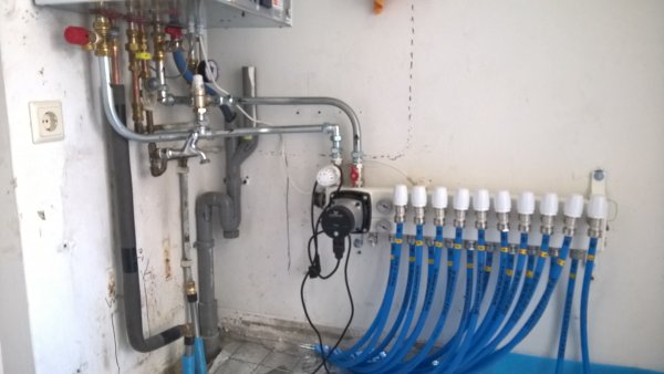

Bedankt voor snelle antwoord, ik heb er een plaatje bijgevoegd. Dat is fijn om te weten dat je de uitgangen vrij kunt combineren. Hoef ik alleen nog te kijken voor welk merk ik ga. Heeft iemand daar nog advies in?
De verdeler is dus hydraulisch neutraal aangesloten, aan en afvoer zitten met 22 mm op dezelfde (bovenste) balk aangesloten. De plug rechts op onderste aanvoerbalk is afgedopt. Op de kranen komen dan die NC kleppen. Ik heb overigs bij de ketel wel een bypass ventiel geplaatst. Ketel is trouwens een Combi Vailliant Solide van ongeveer 10 jaar. Hij wordt gewoon aan/uit geschakeld, dus geen Open Therm.

De stelmotortjes hebben een vermogen van ca 2 Watt: het is totaal geen probleem om er 5 op 1 uitgang te zetten.
Je hebt zo te zien een Alpha2L pomp: daarmee geen enkel probleem: niets aan die verdeler wijzigen!!
Als de ketel aan gaat heeft dat toch een reden en zal er één of meerdere zones warmte vragen (anders gaat m.i. de ketel niet aan.....)
Het is inderdaad een Alpha2L pomp, ik heb het zaakje ongeveer 3 maanden geleden zo gemonteerd. Ik ga er ook niks meer aan wijzigen. Per groep zit ik tussen de 60 en 90 meter slang, verwacht betreft doorstroming ook geen problemen. anders kan ik er eventueel nog flowmeters tussen plaatsen. Afsluiters hebben M30x1.5 draad. Er schijnen verloop adapters te bestaan, maar liever niet. Wat zijn nog meer betrouwbare merken behalve Danfoss en Honywell?
