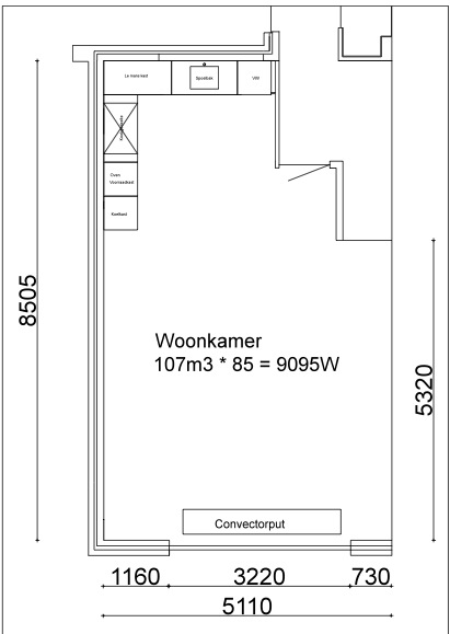

Binnenkort gaan we beginnen aan onze verbouwing, nu weet ik niet zo goed wat
ik aan moet met de verdeling van de radiatoren/convectorput.
Aan de tuinzijde gaan we 2 openslaande deuren plaatsen met glas daarnaast, de totale breedte zal ong. 3200mm zijn. Om de koud hiervan op te vangen zit ik te denken om daar een convectorput te plaatsen. Als ik kies voor een JAGA Canal Plus R2.5 met een afmeting van 68x281x39cm zal deze een wattage afleveren van 5700W.
Volgens de berekening moet ik dus nog ong. 3300W plaatsen om aan de 9000W te komen.
Vloerverwarming gaat hem niet worden omdat we een massieve eiken vloer hebben.
Het liefst zie ik nergens radiatoren met ik denk toch dat het overige gedeelte voorzien zal moeten worden van radiator(s), of hebben jullie nog andere ideeën?
Als het toch radiatoren moeten worden, waar kan deze het beste plaatsen en hoeveel?
Type ketel: Bosch Hr Ketel 30hrc Ii Cw4
Alvast bedankt voor de reacties.

Maar je kunt toch gewoon links en rechts van de deur een radiator zetten, plus 1 in de keuken?
Links en rechts van de pui een type 22, 90 hoog en 70 breed. 2150W per stuk. Of 2 verschillende breedtes eventueel.
In de keuken een iets grotere type 22, op de wand waar de deur tegen slaat of op dat andere stukje muur.

Maar als ik links en rechts van de deur een radiator plaats, zal dit dan genoeg warmte geven, aangezien deze wel achter het gordijn zullen zitten dan?
Nee. Als je gordijnen over de hele wand wilt, zou ik de radiatoren op de zijmuren zetten. Eventueel kun je dan ook wat lagere maar bredere radiatoren nemen. Een radiator achter een gordijn, kan zijn warmte niet kwijt. Bovendien wordt het achter het gordijn erg warm, waardoor het verlies naar buiten toe veel groter wordt.
Ja daar was ik dus al bang voor, vindt die grote radiatoren aan de muur gewoon niet zo fraai....
Convectorput geeft toch ong. hetzelfde Wattage
(JAGA Canal Plus R2.5 met een afmeting van 68x281x39cm zal deze een wattage afleveren van 5700W.)
Zal de convectorput en een radiator in tegen de wand waar de deur tegenaanslaat voldoende warmte geven?
Capaciteit is met ca 6700w/h voldoende. Bij een glazen pui is het nodig om een verwarming te maken die stralingswarmte levert. En convectorput geeft alleen warme lucht. Het gemis aan stralingswarmte moet gecompenseerd worden met een hogere watertemp.

Ok dus onderstaand moet voldoende zijn:
Achter de deur een type 22 1000x500mm (1930W)
Totaal zal dit ±7500W zijn, dit is dan toch prima?
