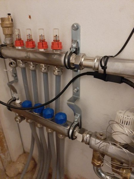

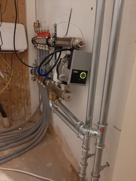

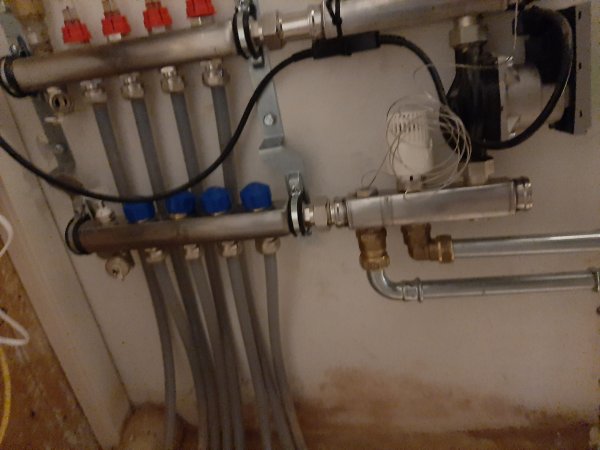

Vloerverwarming(hoofd) 4 groepen met flow meters.
Wilo Yonos pomp.
Thermostatische draaiknop op verdeler.
Automatische ontluchter.
Flow op 1.7 liter per groep.
NeftiTopline cw5. (2006 icm Toon)
Probleem: pas als de thermostaatknop boven de 44 graden wordt afgesteld stroomt er (heet water) de bovenkant verdeler en dus de vloer in. Dit duur echter kort want temperatuur zakt. Als pomp sneller staat dan gebeurt er amper tot niets. Trager dan wel wat langer. (dus warm water gaat de verdeler in).
Retour blijft altijd koud tot hooguit lauw. Aanvoerwater vanaf ketel is 70 graden (Nefit topline cw5 van 2006)en die 70 graden loopt tot aan die draaiknop.
Geeen idee hoe ik met 40 graden , laat staan 30 of 35, het water op normale temp. de vloer in kan krijgen ipv bloedheet of gewoon koud....
