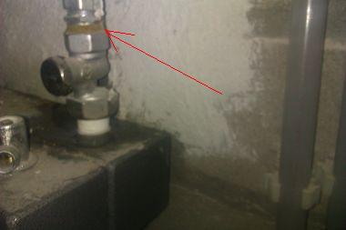

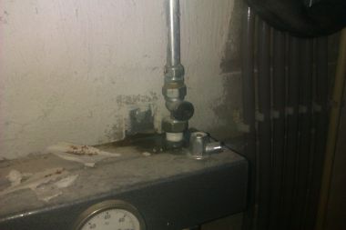

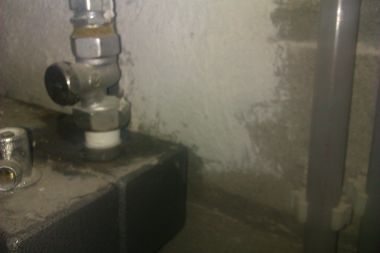

De verdeler van mijn vloerverwarming lekt op de plek waar het witte buisje uit de verdeler komt. Kan dit buisje "aangedraaid" worden? Hoe doe ik dat? Door met een waterpomptang de buis tussen verdeler en de moer met de klok mee te draaien?

Zo te zien op de foto lekt het bij de aansluiting van de pijp op de kraan en niet op het staartstuk.

Jan waar jij aangeeft, had ik ook naar gekeken, maar dat zou ook heel goed een te dik verpakte draad met hennep en kit kunnen zijn, wat niet is weggekrabt.
op de wartel van het staartstuk, zie ik volgens mij ook wat rot zitten.

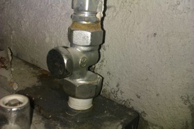

misschien een betere detail foto?
groeten b
Daar heb jij gelijk in Boudewijn maar aangezien het staartstuk met tape verpakt is zou kunnen dat de aansluiting die ik bedoel ook met tape verpakt is.
Dit staartstuk is af fabrikage met een laag teflon erover.
Giacomini is het merk en waarschijnlijk is de verdeler standaard zo geleverd.

BIjgevoegd een hopelijk duidelijkere foto.
Bovenin bij de teflon voelt het niet nat. En er is inderdaad een beetje roest.
De witte tape/teflon ziet er inderdaad erg strak uit zodat deze idd wellicht af fabriek al zo gemonteerd is. Temeer daar de aansluiting wel met hennip afgemonteerd is.
Is hem mogelijk om zelf deze werkzaamheden uit te voeren of heb ik speciaal gereedschap en/of specifieke kennis nodig?
Als je het staartstuk(datgeen wat nu in de teflontape) opnieuw wilt verpakken, kan je zoals eerder geschreven kraan en voetventiel dichtdraaien.
en de druk van de vloerverwarming aflaten.
los en weer vast draaien van het staart stuk doe je met een pummel sleutel
wat ook vaak werkt, is een grote imbus sleutel.

Tussen het staartstuk en het voetventiel wordt de afdichting verzorgd door een soort konische afdichting die metaal op metaal afdichtend aansluit op het staartstuk. daar zit geen verpakkingsmiddel tussen.
Het kan zijn dat de wartel niet strak genoeg zit waardoor deze verbinding gaat lekken.
Het staartstuk kun je zo te zien zo nog wat aandraaien en is wellicht los gekomen door het monteren van de leidingen. Zo te zien is er nog lengte zat over.
Je hoeft niet alles af te tappen. Als de thermostaatkraan van de verdeler dicht staat en het voetventiel dicht zet komt er nauwelijks meer water vrij. Je kunt dan bij het staartstuk komen.

Ik heb geprobeerd om het witte buisje iets verder aan te draaien in de verdeler, zodat een evt. lek(je) gedicht wordt. Dit lijkt te hebben geholpen. Ik moet nog de druk bijvullen. Overigens zit deze verdeler al 12 jaar op dezelfde plek en is ook aan de leidingen niet gewerkt.
