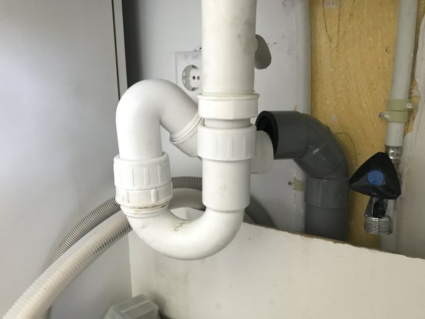

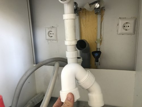

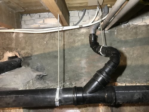

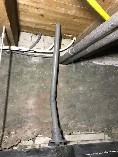

Huidige situatie: foto 1 en 2. Iemand tips dit te verbeteren? Heb weinig vertrouwen in de inmiddels loszittende klemaanboorzadel, de twee 90 graden bochten boven de vloer en de 40mm diameter pijp.

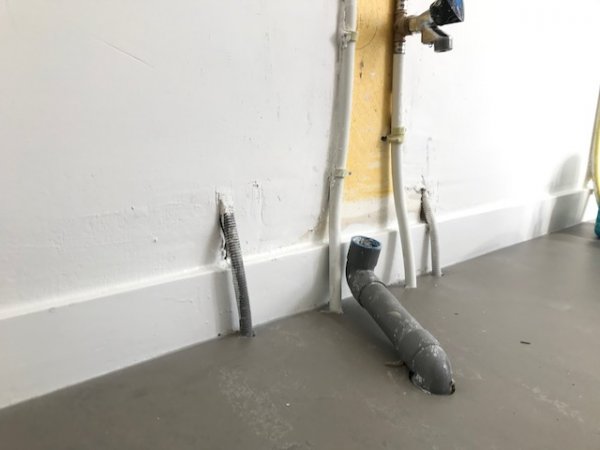

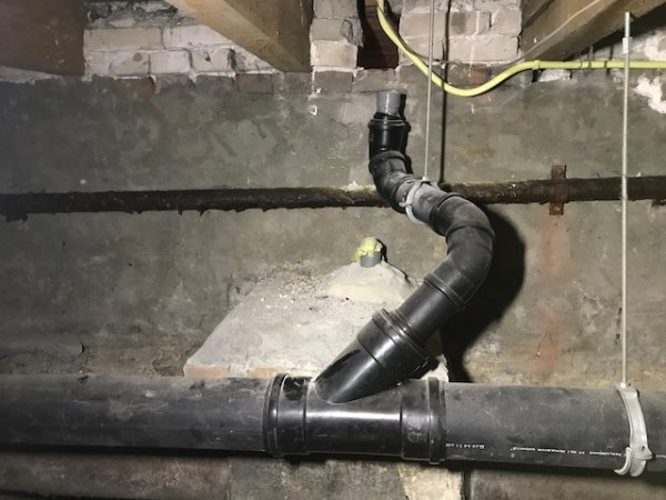

Foto 3 betreft de oude (50mm) keukenaansluiting en is met ruimte bochten gekoppeld via een 45 graden T stuk op de 110mm afvoer.
Met 50 net boven de vloer een rubber verloop er in en dan verder met 40 zodat bij verstopping gemakkelijk bij kunt.

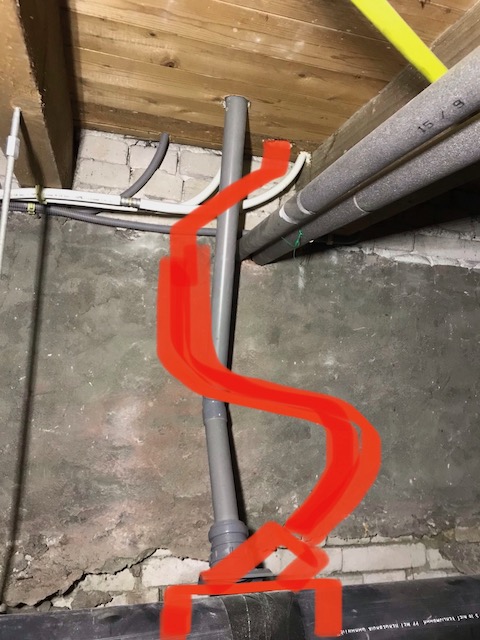

Dus ik zou de gehele aftakking (incl T stuk) op foto 3 kunnen verplaatsen zoals hieronder afgebeeld? Nu zal ik vlak onder de vloer met bochten moeten werken in verband met verwarmingsbuizen die in de weg zitten.
Kan ik het T stuk van foto 3 vervangen door een overschuifmof met manchet?
Ja, zaag je even verder op door en plaatst daar het Y-stuk en waar oude Y zat een schuifsok.
Zou moeten lukken :)

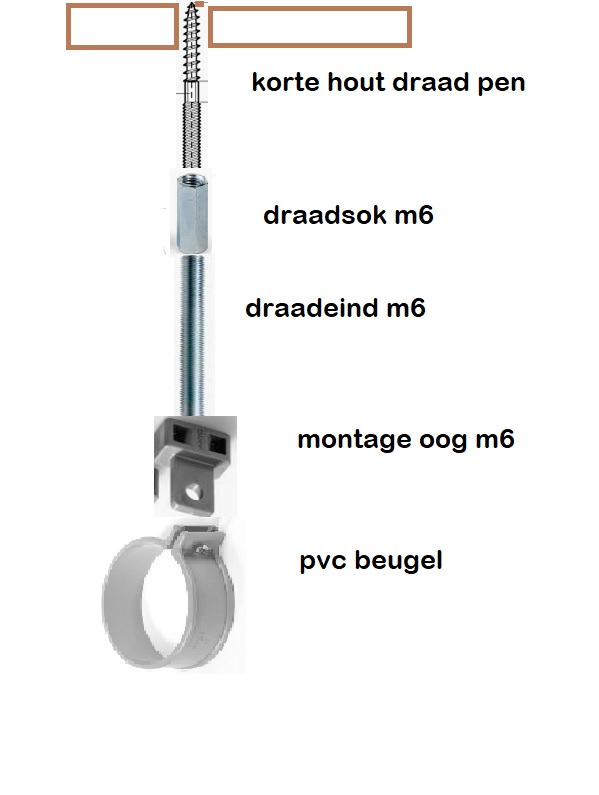

Nog een vraag; zijn er klemmen o.i.d. om de 50mm pijp vast te zetten tussen de houten vloerdelen?
Wat bedoel je met klemmen, beugels vaak met houtdraad pen, verbindingsok m6, draadeinden,montage blokje en beugel

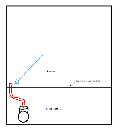

De pijp komt uit in de keuken via een een gat in de vloer. Voor de stevigheid zou ik de bovenzijde van de pijp graag vastzetten/klemmen op of onder de vloer. Een tekening om het hopelijk te verduidelijken :)
Omdat je last van de cv buizen hebt moet je draad stang montage toe passen
heb even een voorbeeld in elkander gezet.
je kunt ook voor kiezen metalen beugels dan hoef je geen montage oog te gebruiken.
Je kunt als verdikking een houten regel tegen de vloer schoeven zodat je meer body hebt om pen vast te zetten in het hout.
Top dat moet wel lukken. Het over te plaatsen stuk is al gemonteerd middels deze montage dus mogelijk kan ik daar iets van hergebruiken.

Eindelijk met deze klus bezig. Mijn spoelbak kast heeft een +/- 35cm hoge achterwand. Aangezien ik de 50mm pijp op lengte moet zagen vraag ik mij af of het handig is met 50 net boven de vloer uit te komen of door te laten lopen tot boven de achterwand? Ik schat in dat ik op den duur naar 40 moet om de sifon aan te sluiten. Heb al een overgangsrubber 50->40 liggen.

Kan ik beter met een 90 graden hoek de kast in gaan of is 2x45 beter? Ik weet nog niet hoe de sifon uitkomt.
Heb heb nu nog de mogelijkheid om de vaatwasser een eigen afvoer te geven en die onder de vloer (kruipruimte) te samen te laten komen. Begrijp dat dit aanzienlijk stiller is, wel zo prettig ivm open keuken. Wat zijn de consequenties? Zowel spoelbak als vaatwasser een eigen sifon?
Als je geen ruimte hebt dan 90 anders heb je het wel dan 2x 45.

2x45 met 50 pijp (zie foto) past alleen als ik de sifon en afvoer draai. Met de huidige sifon heb ik 2x90 of 4x45 nodig om aan te sluiten. In mijn hand heb ik een onderdeel van een andere sifon die wellicht ook te gebruiken is.
Wat is wijsheid, 4x45 of 2x90, of het deel gebruiken in mijn hand? En waar maak ik de overgang naar 40? Als ik in de verticale 50 pijp een overgangsrubber naar 40 maak heb ik volgens mij wel de vrijheid om later nog iets aan te passen?
Gewoon 2x 45 graden zoals op foto gebruiken iets verdraaien dat deze schuin langs de pijp komt.
de onder zijde van dat stuk wat nu vast zit zo te verdraaien dat ie naast staat en dan dat stuk op zetten wat je in je hand hebt en de 45 graden zo verdraaien dat ie tegen over bocht komt.
In de bocht een rubber verloop 50x40
Top. Dus zoiets? De grijze 2x45 bocht kan ik iets lager uitkomen. Alleen hoe bevestig ik die witte 45 graden hoek in de rubber verloop?
