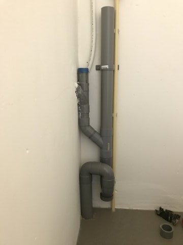

Hieronder de huidige situatie wasmachine aansluiting. 40mm pijp komt ongeveer 90cm boven vloer niveau uit, halverwege een aftakking naar het toilet waar een fonteintje op aangesloten gaat worden. Wat is de beste manier een stankafsluiter/sifon aan te brengen? En zijn verdere verbeteringen mogelijk? Foto 2 toont de situatie onder de vloer, de 40mm pijp is ongeveer 2m lang en komt uit op een 70mm afvoer.
De buis die onder de vloer ligt vervangen voor 50 mm, en deze een stukje boven de vloer uit laten komen.
Daar een sifon van 50 mm op zetten die een cm of 10 van de vloer af zit.
Daarna de buis verder omhoog met een nieuw t-stuk met een verloop van 50-40 er in voor de afvoer van het fonteintje.
Zo heb je de beste oplossing voor de wasmachine.
Bij het fontein in de wc moet je dan geen sifon meer plaatsen.

Bestaat dan niet de kans dat wasmachine afvoer water uit het fonteintje komt als deze flink aan het afvoeren is?
Henk253
Oeps :wink:
Met 50 mm heb je daar niet veel kans op.
De doorstroming is dan voldoende.

Bezig met de klus en ik denk dat dit het gaat worden. Moet de meeste koppelingen nog lijmen (nog niet gelijmd). Is het zinvol een manchet sok net boven de vloer te plaatsen? Als het ware een koppeling tussen het deel onder en boven de vloer. Dit ivm mogelijke veranderingen aan de afvoer onder de vloer.
Walker
Specialist Deuren en Kozijnen
Waar is het blauwe afdekkapje voor? Boven de sifon heeft het al ontstoppingspunt niet veel nut.
Sake909
Walker,
Om de oude wasmachine afvoer af te doppen.
