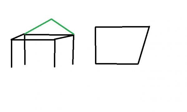

Ik wil graag een pergola in mijn tuin bouwen, ongeveer zoals op het plaatje. Links het vooraanzicht, rechts het bovenaanzicht.
Nu zit ik te tobben over de verankering in de grond. Ik wil nl. een schommel aan de pergola hangen. En er moeten ook een hangstoel en een hangmat aan kunnen hangen. Niet permanent, maar via haken.
Hoe veranker ik dit zodat het stevig genoeg is? Als ik palen in de grond sla, rotten die dan niet snel? Welk hout moet ik gebruiken om dat te voorkomen? En moet er dan nog beton omheen?
Wat ik ook wel mooi vindt, is een voetje in een betonpoer. Dan hoef ik misschien ook minder vochtbestendig hout te gebruiken? En zo'n betonpoer,kan die langzaam maar zeker verder de grond in gaan zakken? Zoja, hoe voorkom ik dat?
Ik kijk uit naar jullie tips.
Mochten jullie denken: waarom is het geen rechthoek? Dat is omdat anders een van de palen teveel in het looppas van de tuin zou komen.
Wegzakken is afhankelijk van de grondsoort. Je kunt ook draadeind instorten en de palen voorzien van moer. Supermakkelijk stellen.

Met een schommel, een hangmat en een hangstoel komen er aardig wat krachten op het geheel, zeker door de beweging van de schommel.
Ik zou in zo'n geval uitgaan van palen van 12,5 cm doorsnede die 1/3 van de lengte in de grond gaan en dan nog twee schoren zetten in de richting van schommel en hangmat beweging.

Het gaat mij om het heen en weer slingeren van schommel, hangmat en hangstoel.
Gebruik azobé palen, die worden ook in de weg en waterbouw gebruikt en gaan zeer lang mee, let er op dat de palen mooi donkerbruin tot bijna zwart zijn, als ze wat gelig zijn zit er spint op, dat is een mindere kwaliteit.
Zelf heb ik per paal 4 draadeinden M12 in beton gestort. Het gedeelte boven het maaiveld heb ik opgemetseld.
Hierop heb ik douglaspalen 20x20 cm geplaatst d.m.v. het boren van 4 gaten waar de draadeinden in vallen.
Door moeren te gebruiken zijn de palen eventueel ook nog op hoogte te stellen. (Wat Tiho ook aangeeft)
Als je de constructie goed met elkaar verbind en voorziet van schoren wordt het een stijve constructie.
Zelf heb ik een hangmat tussen 2 palen hangen. Deze 2 palen zijn verbonden door een balk van 25x10 cm (overspanning ca. 4 m). Daar zou ik zo een schommel aan kunnen hangen.
