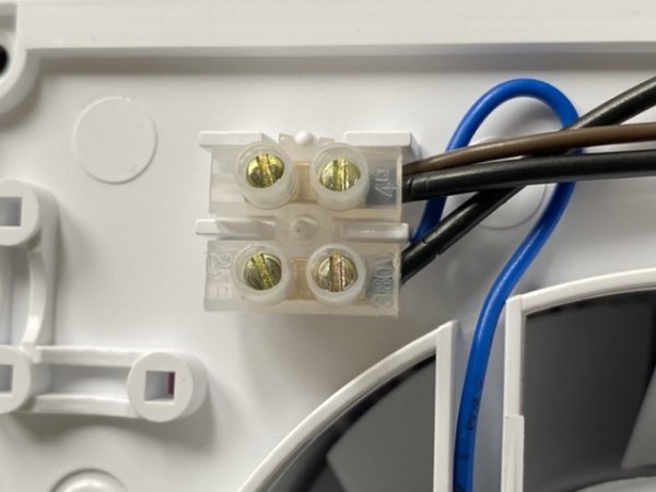

Weet iemand welke stroomdraad (graag ook kleur aangeven) waar moet worden aangesloten? Dit is een mechanische badkamer ventilator. Bedankt!! Vr gr Linda

Merk en type? Ik kan op mijn glazen bol niet uitzoomen...
#3
Zo te zien, gewoon een aan/uit schakeling.
Laat ook even de draden zien, waar de ventilator op aangesloten moet worden.
Ronny
#4
Bruin of zwart op de bovenste aansluiting en blauw op de onderste aansluiting.
De bruine en blauwe draad aan de rechterkant gaan waarschijnlijk naar de motor
en de twee zwarte draden gaan naar de luchtklep/de lamellen.
