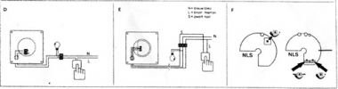

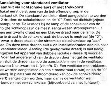

Ik stuur de handleiding even mee ter verduidelijking.
Lichtpunt
In de draad naar het punt S dient u een schakelaar op te nemen.
De timer werkt alleen als u de ventilator aan en af heeft geschakeld.
Het middelste plaatje geeft dit ook aan.

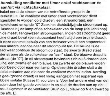

Als je de handleiding leest zie je 2 mogelijkheden om hem aan te sluiten.
1e
Standaard ventilator via trekschakelaar of lichtschakelaar.

2e
Aansluiten ventilator met timer en/of vochtsensor en aan/uit via lichtschakelaar.

Lichtpunt
Vaak wordt de ventilator meegekoppeld met de verlichting, dus gaat daarmee aan en uit,
de vaste fase zorgt er dan voor na uitschakeling dat de timerfunctie de vin nog enige minuten laat doorlopen.
De vocht functie werkt onafhankelijk op fase en nul.
Dus fase, schakeldraad vanaf lamp en nul aansluiten, svp

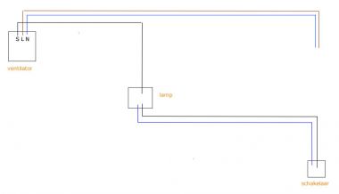

Bruin en Blauw bovenin zijn bestaande aansluitingen.
Is dit de correcte manier?

Lichtpunt
Nee dus!!
Meeschakelen met de verlichting of een eigen schakelaar toepassen.
Elisabeth69
  • #19
Hij staat toch mee geschakeld met de verlichting?
De zwarte schakel draad gaat vanaf de lamp naar de ventilator.
Bruin en blauw zitten er al.
Dus dit is zoals de gebruiksaanwijzing het aangeeft.
