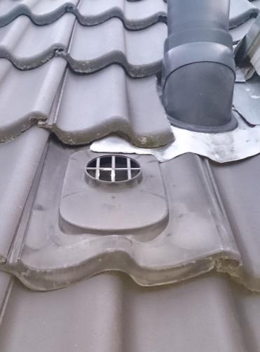

Goedemiddag,
Ik heb gister tijdens het schoonmaken toevallig het volgende op mijn dak gezien (zie foto). Nu weet ik dat deze ingang naar mijn CV-Ketel gaat voor verse lucht. Ik ben bij verschillende winkels gegaan om zo'n kapje te kopen maar nergens te vinden als ik ze mijn foto laat zien.
Ik denk dat er een kapje op moet (of toch niet?). Kan iemand mij hiermee helpen? Ik ben bang dat het tijdens het regen schade kan aanrichten.
Alvast bedankt!!!
Ik weet niet beter dan deze pan wordt voor ontspanning van het riool gebruikt.
Bedankt voor je reactie! Moet deze gat dichtgemaakt worden met een klepje? Of moet die open blijven voor lucht? Ik heb namelijk een plastic klepje waarmee ik het helemaal kan dichtmaken.
Als het werkelijk voor je CV is dan er iets opmaken dat er wal lucht in kan maar geen regen.
Ik vemoed, dat er toch iets verkeerd is gegaan. Het water wat er invalt kan geen kwaad?
Een ontluchtingspan hoeft/moet niet dichtgemaakt te worden, het water dat er in regent loopt zo het riool in, wordt de pan niet gebruikt voor ontluchting van het riool dan een andere pan plaatsen die wel geschikt is voor het doel.
