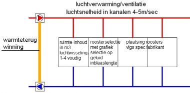

In ons projectje ben ik nu toe aan de ventilatie. Het gaat om een als vakantiewoning ingerichte pijpenla met als bijzonderheid dat de slaapkamers en badkamer niet aan een gevel grenzen en ook geen andere directe toegang tot buiten hebben
Ik heb twee berekeningen gemaakt waarvan ik hoop dat ze een beetje hout snijden (het is de eerste keer dat ik zoiets probeer). Allebei hebben ze in de slaapkamer toevoer van buiten (via een kanaal en een rooster op de gevel). Een is met afvoer (MV) in de slaapkamers, bij de andere gaat de buitenlucht die via de toevoerleiding in de slaapkamers binnenkomt via een kier onder de deur naar de gang waar een ventiel van de MV het afzuigt. Tussen gang en woonkeuken komt geen deur, wel een bovenlicht. Voor ieder kanaal heb ik de luchtsnelheid berekend in verschillende soorten kanalen die ik zo her en der te koop zie.
Mijn zorgen over ontwerp 1: lawaai in de slaapkamers door de MV, vandaar een alternatief dat mijn voorkeur begint te krijgen nu ik in het Bouwbesluit vond dat toevoer voor min. 50% van buiten moet komen. Ik ontkom dus ook in versie 1 niet aan een toevoerkanaal naar de slaapkamers. Dat toevoerkanaal kan ik uit de woonkeuken halen door een rooster te maken in het horizontale plankje achter het boeiboord met een kanaal erop.
Mijn vragen:
1. zijn deze berekeningen conform de eisen?
2. welke luchtsnelheid moet ik als maximum aanhouden in kanalen van ruimtes naar de MV en in het afvoerkanaal van de MV naar buiten? Ik heb een hekel aan geluiden in huis.
3. het kanaal van de MV naar buiten wordt een vrij lang kanaal (ca. 3m rond + 6m vlakkanaal tussen dak en plafond i.v.m. vlonders op een groot deel van het dak met een haakse bocht naar de doorvoer). Hoeveel invloed heeft dit op de weerstand, lawaai etc.?
4. Welke andere opmerkingen, suggesties en tips hebben jullie?
Alvast veel dank voor de moeite van het lezen en bestuderen van deze lange post en de berekening!!
