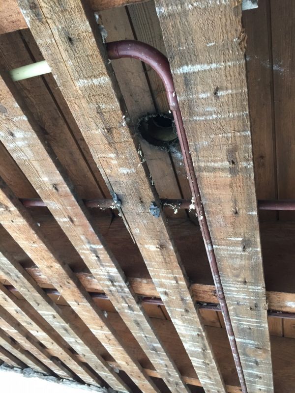

Ik ben momenteel mijn jaren '30 woning in Blijdorp grondig aan het renoveren. Het plafond was nog het originele riet/ stucadoorwerk. Dit heb ik verwijdert zodat je nu tegen de plafond constructie, draagbalken en het houtbeschot aan kijkt.
Aangezien mijn appartement op de bovenste verdieping is (plat dak) zijn er een aantal dak ontluchters geplaatst, de meesten van 70mm. Op het platte dak is isolatie aangebracht (70mm PIR).
Nu wil ik aan de binnenzijde extra isolatie aangebracht. Inmiddels heb ik de planken van de plafond constructie dan ook verwijdert en heb ik besloten Miofol 125S aan de binnenzijde te plaatsen, waarna ik (waarschijnlijk) glaswol tussen de balken ga plaatsen en het geheel af zal sluiten met gipsplaten.
Nu mijn vraag: wat doe ik met de dak ontluchters? Ik ben van plan om een ITHO box te plaatsen op één van de dak ontluchters, echter blijven er een aantal ongebruikt. Laat ik het gat zoals op bovenstaande foto open, of ga ik hier gewoon overheen met het Miofol 125S en de isolatie zodat de dakontluchter zijn nut feitelijk verliest. Of snij ik de Miofor uit rondom dit gat en dan isolatie er tegen aan? Of ook de isolatie hier rondom weg laten zodat je (als je de gipsplaat weg zou halen) alsnog het gat ziet zitten?

Bovendien zou ik zeer terughoudend zijn met het naisoleren van een reeds geisoleerd plat dak. De kans op een verrot dakbeschot door condens is reeel, zeker als de dampwering aan de binnenzijde, direct onder het gips, niet 100% dicht is (en dat is eigenlijk niet mogelijk). Ik lees in je post zelfs helemaal niets over een dampscherm (!)

Zolang je de folie tussen het dakbeschot en de isolatie plaatst, zie die gewoon fout. Een dampscherm moet DIRECT achter de gipsplaten zitten.
En het condens gaat echt niet naar je gipsplaten toe, condens zoekt altijd het koudste oppervlak en dat is het beschot.

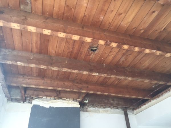

Mijn appartement met plat dak heeft op het dak 70mm PIR isolatie. Nu ben ik bezig met een renovatie en zou ik de boel graag nog beter willen isoleren zodat ik naar een energieneutrale situatie toe kan werken.
Hiertoe wil ik óók aan de binnenzijde van het houten dak isolatie (glaswol) aanbrengen.
Zo ziet de binnenzijde eruit (weinig spannends):
Nu heb ik advies ingewonnen bij meerdere partijen en ik krijg verschillende adviezen. Uiteraard hangen de adviezen allemaal samen met het potentiele probleem van condens vorming. Ik ben bij een energieloket geweest en daar werd aangegeven dat ik weinig temperatuur verschil hoef te verwachten onder het dak omdat er reeds PIR isolatie op ligt. Daarom verwachten ze ook weinig/ geen condens vorming. Voor de zekerheid kon ik toch een folie aanbrengen direct tegen het houtbeschot en om de balken heen. Ik wilde dat gaan doen met Miofol 125S. Vervolgens tussen de balken het isolatie (glaswol waarschijnlijk) en dan het geheel afsluiten met plafond constructie en stuc/ gipsplaten.

Zojuist met een isolatie specialist gebeld en die geven aan dat extra isolatie niet persé nodig is maar aangezien ik het nu toch open heb liggen begrijpen ze dat ik het wil doen.
Ze adviseren me echter om als eerste de steenwol isolatie te plaatsen, het dan af te raggelen, dan het Miofol er tegen aan en dan de stuc/ gips platen...

Als je in de toekomst energieneutraal wilt, is 70mm pir erg weinig. De nieuwbouweis is Rc 6, en dat is nog te weinig voor energieneutraal.
Bij zo veel isolatie aan de binnenkant erbij, wordt het wel weer een probleem. Je kan de oude dakontluchters laten zitten (die zijn bedoeld om vochtproblemen te voorkomen bij een koud dak), maar dan doet de isolatie op dak weinig meer.

Bedankt voor je reactie ook. Ik denk dat ik in dat geval het beste de dakontluchters kan afsluiten. Wellicht dat ik ze aan de bovenkant netjes af kan doppen en er isolatie in kan stoppen. Uiteraard alles op een waterdichte manier.

De aansluiting van de muur met de dakvloer nog eens goed bekijken. Kan daar lucht van buiten of via de spouw naar binnen komen?
Vreemd om het dak te isoleren en nog ventilatie toepassen. Zou er tussen de muur en de dakvloer lucht naar binnen kunnen komen is er voor minder geisoleerd.
Kanalen kan je dicht maken.
De damprem moet je achter de gipsplaten aanbrengen. Direct onder het dakbeschot ligt deze volkomen verkeerd. Je krijgt een verschil in temperatuur van de onderzijde en bovenzijde van de glaswol.
Ik kan helaas niet zien of er lucht van buiten of via de spouw naar binnen komt. Wel kan ik bevestigen dat het vreemd is dat die ventilatie kanalen er zitten. Wellicht dachten ze toen ze het dak renoveerden 10 jaar terug dat het in de toekomst handig kan zijn en dan zitten ze er maar vast? Er zijn echt meerdere van deze ventilatie kanalen geplaatst en allemaal zijn ze gewoon geopend van onderaf zoals op beide foto's zichtbaar. Voorheen zat er dus een riet met stuc afgewerkt plafond in, de rest van de woning en mijn buurman (die de andere helft van de bovenste verdieping heeft) heeft dit ook nog.
De vloeren worden gedragen op stalen balken. De tussen muur tussen mij en mijn buurman is dus geen draagmuur. Bij het verwijderen van mijn plafond kan ik nu zo over de muur naar het plafond van mijn buurman zien zitten en ook bij hem zitten van die open ventilatie kanalen.

Vroeger lag er waarschijnlijk een mastiek dak op. Toen waren die kanalen, de ventilatie pijpen, gewoon brood nodig.
Als er zoveel pijpen op je dak staan is het rendement van de laag isolatie behoorlijk minder.
