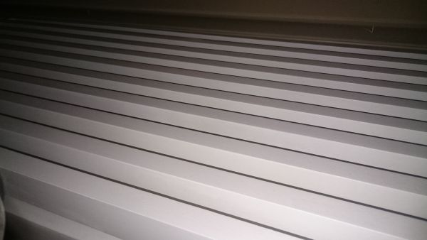

Je kan iets smallere planken nemen/maken, en de gewonnen ruimte gebruiken om ruimte tussen de planken te houden. Ik heb ook een ombouw gemaakt, eerst met dichte boven kant, nu is dat zo goed als open. Dat scheelt echt enorm. Al jij twee planken breed wilt zou ik zeker min drie sleuven van 4,of 5 cm maken. Hoe lang word het? En ga je de de voorkant ook maken?
Montage kan met draadeinden door planken en afstandsblokjes. Dat kun je heel strak en onzichtbaar bevestigen. Als je er iets onder gaat schroeven, gebruik hoeklijn in de breedte, indien mogelijk, dit voorkomt kromtrekken. Ik heb nu van mdf de bovenkant gemaakt, maar srippen gezaag van 50 mm breed, en 20 dik. Die met tussemruimtebvan 20 mm in een frame geschoefd,3 keer, totale lengte is ca 4,5 mtr. Maar verwarmt als een malle.
