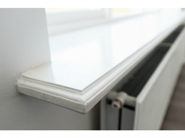

Wij zijn bezig met de renovatie van een oud pand uit 1880. Nu willen we een vensterbank (hout) maken, met een mooi randje er aan.
hier een voorbeeld:
We proberen zo veel mogelijk zelf te doen, en niet kant en klaar te bestellen. Wie weet van welk materiaal en op welke manier we dit het beste aan kunnen pakken. Ik gok dat het neerkomt op het huren/lenen van een freesmachine, maar misschien zijn er andere (goedkope) methodes.
Zo mooi is het randje op de foto niet. Je ziet nog de zaagsnede van de plank op de kopse kant. Het is niet zo mooi afgewerkt.
Maar goed, dit (het profiel dus) red je alleen met een freesmachine en de juiste frees. Qua kosten eventueel 2e hands freesmachine en freesjes scoren op MP. Overigens, zo'n goedkoop bouwmarkt freessetje voldoet voor een paar vensterbanken ook wel.
Qua materiaal bijv. vuren (liefst een beetje knoestvrij), grenen of mdf.
Een bovenfrees met geleider en daar een profiel frees en het is zo gemaakt.
Fijnnervig grenen of mdf daar zou ik het van maken, dikte in functie van de maat van de vensterbank
