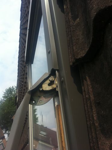

Beste mensen,
Ik heb geen idee hoe ik het precies moet omschrijven, dus heb ik maar een paar foto''s gemaakt. Mijn dochter heeft waarschijnlijk aan het dakraam gehangen toen het een beetje klemde oid, en nu ziet het er als volgt uit:
Heeft iemand enig idee of dit te maken is en hoe?
Ik heb geprobeerd het raam helemaal rond te draaien om zo beter te kunnen kijken, maar het voelt dan alsof de kant waar dit zit een beetje naar beneden zakt, alsof hij eruit gaat vallen, dus ik durfde niet echt verder te gaan.
De schroeven van het scharnier zijn los, tenminste iig een daarvan.
Als beiden los zijn zit het raam aan de kant nu ook los. Reparen is afhanklijk van hoe beschadigt het hout is waarin de schroeven horen.
Het beste kun je hem er met twee man uittillen om de boel te bekijken en zorg dat je dan eerst een zeil hebt om de boel af te dekken.
Je zal ook wat lekkage kunnen krijgen zo omdat dat afdeklijstje nu weg is.
Inderdaad TIHO gemakelijk te repareren.
Raam er uit halen scharnier vast zetten raaam er weer in en de strip er weer op.
Deze zijn gemakelijk recht te buigen.
Er zit een knopje op het scharnier daar staat press bij.
Deze druk je aan beide zijden in en het raam geheel open doen en de halve manen schuiven er meteen al bijna uit.
