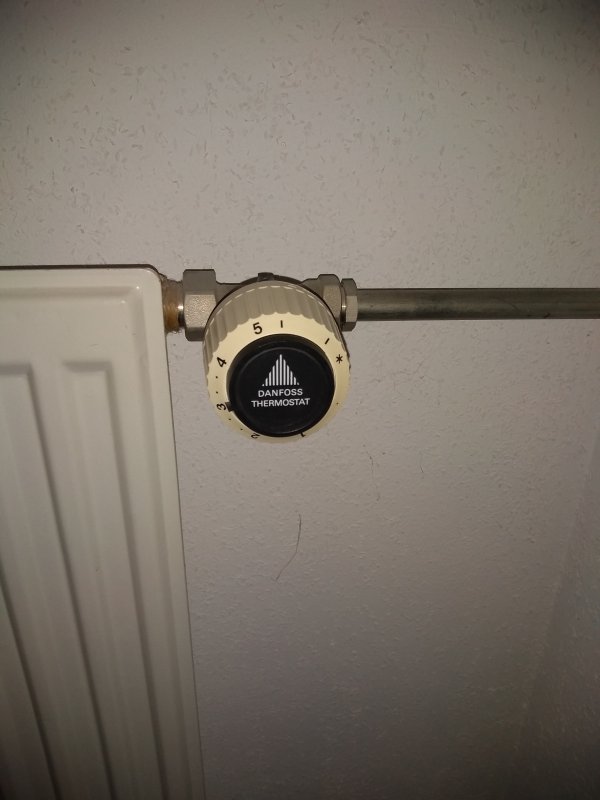

Hoi allemaal,
Ik heb een probleem met een vastzittende thermostaatkraan. De kamer waar deze radiator hangt wordt niet heel veel gebruikt en daarom is het binnenwerk vast gaan zitten en blijft de kraan dicht.
Ik heb de knop al eens verwijderd en het pinnetje blijft hangen. Tikken met een hamer op de zijkant van de kraan, of wiebelen aan het pinnetje heeft weinig effect.
Ik vraag me daarom af of het mogelijk is om het binnenwerk te vervangen, aangezien dit een ouder type is. Zo ja, weet iemand welk type ik nodig heb?
Alvast bedankt.
Systeem aftappen, kraankop eruit draaien, de zitting schoonmaken, stift invetten.
Dan hebt u geen nieuwe kraan nodig.
Het binnenwerk is zeker te vervangen maar als je dan toch
afgetapt hebt dan zou ik eerder de complete kraan vervangen voor een ander merk.
Deze problemen komen elke keer terug, en ook als je zelf gaat invetten of iets dergelijks.
Ik heb van het weekend er eens naar gekeken. De radiator zit op het hoogste punt dus er hoefde niet veel afgetapt te worden.
Ik heb de kraan gedemonteerd en het bleek dat deze vervuild was. De rommel zorgde ervoor dat het veer mechaniekje stroef ging. Ik heb de boel schoongemaakt en ingevet. De kraan deed het daarna weer prima. Dit gaat vast weer eventjes mee.
