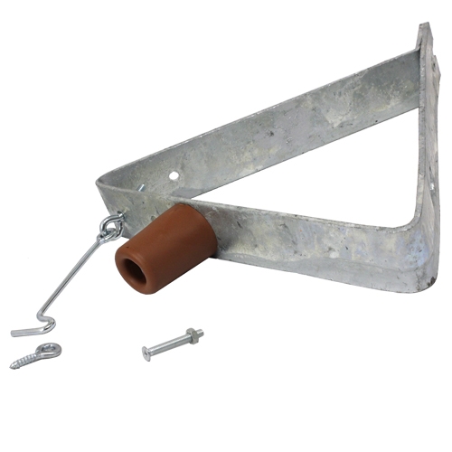

ik kom voor goede tips toch steeds weer op dit forum uit, dus stel ik ook maar eens een vraag: ik wil in een kunststof deur een oog boren in de onderste lat. De deuren moeten worden voorzien van windhaken, aangezien ze anders steeds tegen de muur aanklappen.
De leverancier heeft al meegedacht en aangegeven waar de stalen en aluminium koker zit.
de vraag is nu: hoe kan ik het beste deze in de deur vastzetten? Meestal is een zelftappende schroef geschikt, maar volgens mij zijn de ogen alleen voorzien van schroefdraad?
Daarnaast: kan ik schroefdraad vastzetten in staal en/of aluminium?
hoor graag jullie adviezen!
vriendelijke groet,
Leo
De wanddikte van het staal is beperkt. Meestal 2,5 mm, soms zelfs 2 mm. Als de versteviging van aluminium is (merk W***?) is het 3 mm.
Het gat moet je voorboren, want zelfborende schroefogen zijn er niet.
Vastzetten in 1 wand is niet stevig genoeg. Door wind zal de deur en dus het schroefoog gaan "wiebelen" en het gat gaan ruimen.
Alternatief zou het gebruik van een blindklinkmoer kunnen zijn.
De haken hieronder kan ook, vastzetten met rvs metaalschroeven, bij watersportwinkels hebben ze nog meer soorten.

de tweede reactie laat een scheepvaartbeslag zien. Gelukkig kom ik uit die wereld en had daar eerlijk gezegd nog niet aangedacht. Vooral 2 of meer schorefgaten verdeeld de kracht volgens mij wat mooier en zou ervoor zorgen dat de gaten niet gaan " jutteren", toch?!
