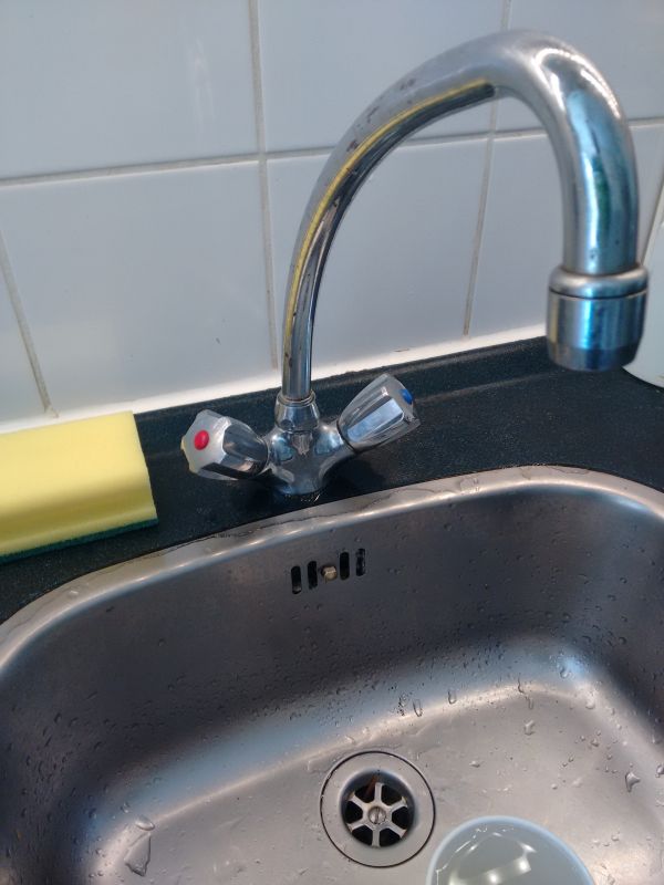

Ik zit met een situatie zoals op de foto, waar een keukenkraan vervangen moet worden. Probleem is, dat water onderlangs de kraan lekt en dat de grote moer eronder stevig verroest is. En uiteraard is er toch al heel lastig bij te komen.
Mijn plan: de kraan van boven wegslijpen, maar dat geeft veel stof en moet met beleid gebeuren.
Iemand een ander / beter idee?
Bedankt alvast!
Probeer bij een constructiebedrijf of garage een pijpsleutel te lenen.
Zaag de pijpjes van de aansluitingen door en buig ze naar elkaar.
Spuit eerst een beetje wd40 onder de kraan en laat dat een nacht intrekken, scheelt meestal behoorlijk.
Ga in ieder geval niet slijpen, dan dien je over het blad te slijpen want anders zit de kraan nog vast...
wat gebeurt er als je heel de kraan linksom draait?
draait die roestige moer dan mee of niet?
zoniet, dan linksom draaien tot je niet meer kan, dan die moer losdraaien.
Zoja, dan span je iets op tussen die moer en de achterzijde doe je dit tegen de bak, kan de bak deuken.. dan de kraan linksom van bovenaf lossen.
je zal het model ring met die puntjes hebben aan je kraan te zien, en geen gladde ring.
desnoods probeer je dit met 2en als dat mogelijk is.
De kraan wiebelt op het aanrecht, er heeft dus (jaren)lang water langs gelekt. Ik kan de truc met de wig + wd40 proberen, maar ik heb er weinig fuducie in.

Even een kraanmoertang halen, en je draait de kraan zo los.
Dat de moer wat verroest is, is niet van belang.
De kraan is van messing en dat roest niet.
