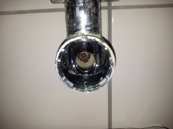

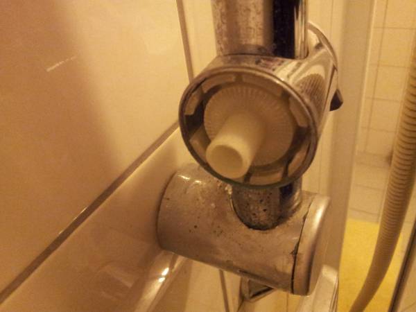

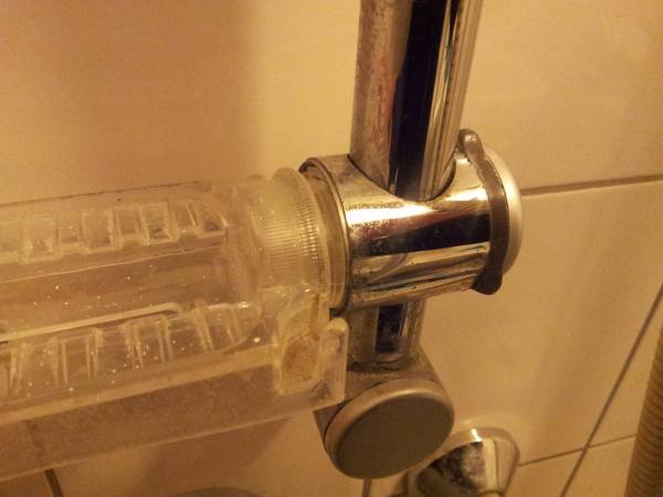

Een tijdje geleden is het zeepbakje bij mijn douche losgebroken.
Op zich niet heel dringend, maar zou het toch mooi vinden om weer een zeepbakje te hebben.
Het bakje krijg ik niet meer vastgeklikt. Doordat terugschuiven ook niet lukt, kan ik het ook niet lijmen.
-Zien jullie nog mogelijkheden om het zeepbakje terug te zetten?
Als het terugzetten van het bakje niet lukt, dan moet ik het metalen stuk (dat aan het bakje vastzit en over de douchestang schuift) ook vervangen.
Maar om dat metalen stuk los te krijgen, moet ik de douchestang losschroeven.
Het probleem is dan dat ik de (verroeste) schroef niet losgedraaid krijg.
Ik heb al wat roest verwijderd door papiertjes met schoonmaakazijn ertegen aan te houden, maar krijg de schroef niet in beweging.
Met muntje of nijptang kom ik er niet bij. En als ik er via een schroevendraaier met een hamer op ga slaan, vrees ik de douchestang zelf te beschadigen.
-Iemand enig idee hoe ik dit op kan lossen zonder risico te lopen op grotere schade (of nog mogelijkheden ziet om het bakje terug te plaatsen zodat losmaken stang helemaal niet nodig is)?
Alvast bedankt!

    Schroef ziet er goed uit
    eerst wd40/of kruip olie voldoende eroverheen spuiten
    laten inwerken
    dan krijg je hem wel los denk ik

    Hoe ziet de bovenste bevestiging er uit kan je die los draaien zodat je zeepbakje houder via boven kant kunt verwijderen.
    en dan stang langs de muur draaien tegen de klok in waardoor onderste schroef los gaat en dan met ster schroeverdraaier verder los draai.
    Zit het bakje er niet gewoon ingeklemd ?
    Probeer het eens met flink drukken het bakje er weer in te krijgen.
    Waarschijnlijk is alleen de douchestang van metaal, de rest allemaal van kunststof.
    Bovenaan zit de stang net zo bevestigd als onderaan, misschien wil de schroef daar wel los.

    Met een goed passend bitje moet de schroef los kunnen. 1 Poging met een (net) niet passend bitje dat doordraait en je schroefkop is dolgedraaid.

    Het zeepbakje heb ik al redelijk hard geprobeerd terug te drukken. Ik denk dat als ik nog harder druk, het bakje dan breekt.

    De douchestang kan ik nu een stuk draaien (tot de muur, ongeveer 45 graden), maar gaat gewoon 'om' de onderste schroef. Ook als ik al draaiende het losdraaiende deel flink naar me toetrek. De onderste schroef blijft onbewogen vastzitten.
    De onderste schroef inmiddels ook met WD-40 bespoten.
    De schroevendraaier blijft uit de schroefkop glijden zodra ik hem probeer los te draaien (lijkt dol, misschien door mijn eigen pogingen verergerd; dat zou dan natuurlijk mijn eigen schuld zijn).

    Niet verder proberen met dezelfde schroevendraaier. Probeer een ander type / formaat.
    FOX
    Of boor die schroef weg met een metaalboor.

    Als het goed is, moet de houder van het zeepbakje toch ook via de bovenste aansluiting te verwijderen zijn.
    Dan moet je wel de schroef helemaal verwijderen eerst, anders blokkeert hij de steun.
    Het zeepbakje zelf is nu afgebroken in de houder, en dat is niet te repareren, alleen maar te vervangen incl. houder.
    Mocht het nog niet lukken, dan kun je eventueel de houder van het zeepbakje doorzagen, en dan verwijderen.
    Of de gehele onderste schroef weg boren, maar dat zijn wel harde rvs schroeven.
    Dus daar heb je goede boortjes voor nodig.

    Inmiddels heeft een deskundige ernaar gekeken.
    De schroef ging er met een boormachine vrij makkelijk uit (ik had alleen met schroevendraaiers geprobeerd, ook met elastiekje eronder)
    Daarna ging het losmaken van de stang van het onderste koppelstukken pas met veel getrek en geduw met een schroevendraaier.
    Probleem is dus opgelost.
