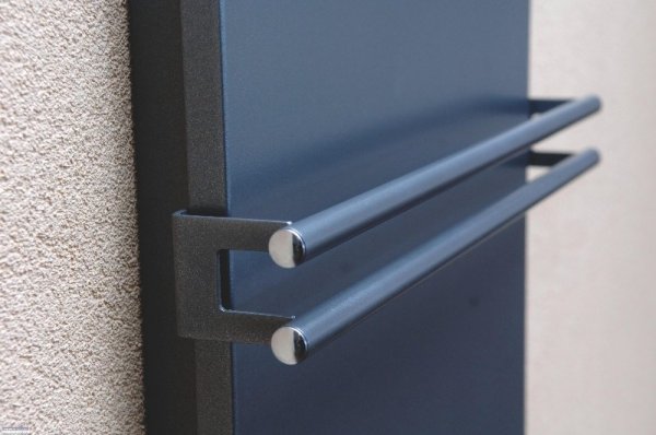

Andere vraag, hoe hang je hier een handdoek aan op?
Ingmar89
Frank, moet je er een haak bijhebben, zoiets:

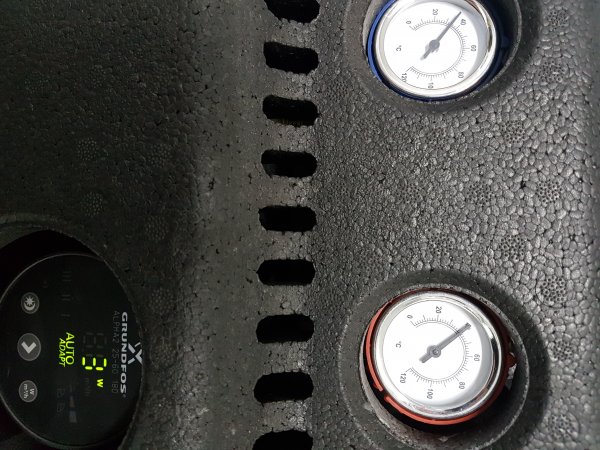

Ik denk dat ik het probleem weet zou het mogelijk zijn dat het water wat door mijn radiator loopt niet genoeg warm is voor mijn radiator op te warmen ? Want ik hoor het water er zo doorheen lopen maar hij word maar een heel klein beetje warm dus volgens mij stroomt er lauw water door de radiator.
Ethias
Dit is een foto van mijn pomp voor de radiatoren die gaat maximum tot 40° is dit niet wat te koud ? Als ik die naar 50 of 60 kan brengen word de radiator waarschijnlijk warmer ?

Maximale temperatuur 40 graden, ketel vaillant ecotec. Word aangestuurd door WAR. Beneden word het warm, boven ook maar had graag warmer dan beneden gehad ( badkamer heefr 22 ° en zou beneden 22 willen en boven 25 )
