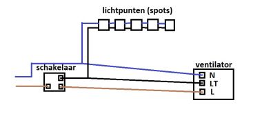

Hallo, na een lange afwezigheid zit ik opnieuw met een vraagje.
Ik ben nu toe aan de aanleg van de elektriciteit en heb een schetsje gemaakt, maar ik weet niet zeker of dit juist is. (ik ben ook geen professionele elektrieker dus heb ik geen termen vaktermen gebruikt want die begrijp ik toch niet allemaal.
Op hoop op een snel antwoord dank ik jullie alvast van harte.
ziehier een tekeningetje ( ik ben ook geen goed tekenaar)
Bedankt voor de snelle reactie.
De vraag was dus of de opstelling/aansluitingen op deze manier juist zijn.
Wat ik ook vergeten te melden heb is dat het om een ventilator gaat met een sensor zodat deze langer blijft draaien wanneer men het licht dooft en wanneer de vochtigheid in de badkamer te hoog is.
Nogmaals bedankt en in de hoop op een positief antwoord wacht ik,
Wouke.
Als ik de tekening zo bekijk en in neem aan dat je de ventilator tegelijk met het licht wil schakelen
dan moet de bruine die naar de ventilator gaat op de anderekant van de schakelaar dus de twee bruine gewoon door verbinden.
