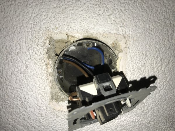

Van enkele naar dubbele schakleaar
de bestaande lamp wil ik houden maar wil graag ledjes in het plafond erbij. De schakelaar die er zit heeft bruin en zwart zoals het hoort maar de 0 draad ligt gewoon in de doos er bij . Kan ik deze draad gebruiken voor mijn spotjes. of moet ik van de bestaande lamp de blauwe doorlussen. Wie kan mij helpen.
Dat de 0 los bij in de doos zit betekent dat je er evt. een sopcontact bij onder kunt zetten.
Echter waarschijnlijk is de 0 ook niet in de centraaldoos aangesloten en die was weggewerkt dus daar heb je dan waarschijnlijk ook niets aan.
Maar je zegt bestaande lamp, zit de centraaldoos daar niet achter?

Ik denk dat ik even iets duidelijker moet zijn:)
De bestaande lamp wil ik laten zitten . Spotjes komen erbij maar deze wil ik afzonderlijk van elkaar aan kunnen doen. Mijn idee was dus :
De zwarte en blauwe draad van de bestaande lamp doorlussen met lasklemmen naar de spotjes en waar nu de enkele schakelaar zit eendubbele lichtschakelaar maken.
Dit zou toch mogelijk moeten zijn of klopt er niks van wat ik bedacht had ??
Je zult vanaf de schakelaar een nieuwe zwarte draad moeten trekken naar de plaats waar de nieuwe lamp komt. Anders kun je de lampen niet apart schakelen en heeft de dubbele schakelaar ook geen zin.

Maar je heb dus een dubbele schakelaar nodig of een dubbel wissel. Meestal moet je dan de bruine draad doorverbinden van L1 naar L2 en dat komt goed uit want dan kun je de huidige bruine draad wat beter in de aansluiting duwen of wat korter afknippen zodat de mantel bijna aansluit op de schakelaar want hij ligt nu wel heel ver bloot.
Verder van de centraaldoos een buis leggen naar de nieuwe lampen en een nieuwe zwarte draad van de schakelaar naar de nieuwe lamp leggen. De blauwe draad kun je uit de centraaldoos halen.
