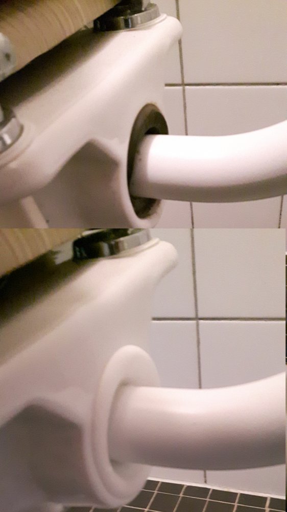

Hierboven een foto van de situatie achter de pot, vóór de eerste vervanging van de ring (boven) en erna (onder). De oude zwarte ring heb ik inmiddels weggegooid (was helemaal vervormd), dus die kan ik helaas niet meer laten zien. Maar met de nieuwe witte ring ging het dus niet lang goed.

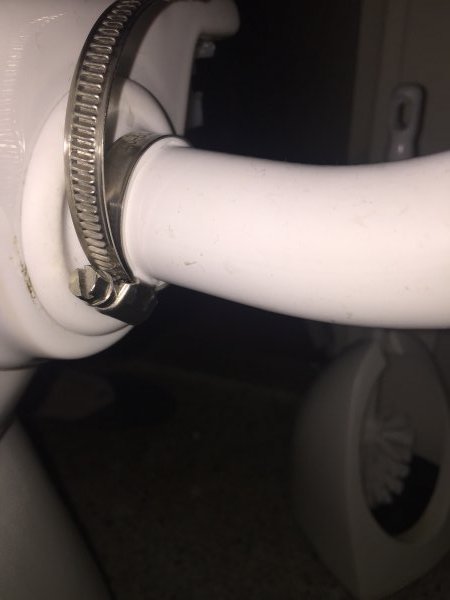

Op de foto lijkt het of de valpijp onder spanning staat, te hoog in het rubber.
Het lijkt er op dat dit rubber niet geschikt is, voor dit type pot
Dit rubber wordt normaal over de opening geschoven, en niet er in, als ik het goed zie.
Je hebt eigenlijk zo een rubber nodig.

Zoals @ Jan zei hij zit wat strak boven in die sok waardoor veer spanning op staat.
Je kunt dit ook veranderen door een rubber sok te gebruiken die er in de pot valt zoals oude, maar om de pijp wat laten zakken boven in bij aan sluiting hoog hangende reservoir 1 of 2 rubberringen er tussen zetten zodat ie iets lager komt.

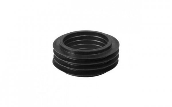

Ik heb een nieuwe, zwarte rubberring gekocht die leek op wat Peter adviseerde (overgangsmanchet 50/32mm). Deze paste echter niet goed, sloot niet af tussen de pot en de ring (wel goed tussen de ring en de valpijp overigens).
Toen heb ik maar voor een derde keer een exemplaar van het witte rubber erin gezet (deze gaat overigens wel in de opening van de pot, niet erover, maar dat is niet helemaal duidelijk op de foto). Hierbij heb ik ook 2 extra ringetjes tussen het reservoir en de valpijp gezet zoals Henk253 adviseerde, zodat de pijp wat lager komt en wat rechter de pot in gaat.

Beide mancheten zijn niet juist voor uw valpijp. je dient er een op te monteren met een aansluitdiameter valpijp 26mm en een potaansluiting van 50mm.
deze heb je nodig,
De Beer closetaanvoermanchet recht, TPE, zwart, lengte 50mm, diameter valpijp 26mm, inwendig, uitwendige aansluitdiameter 50mm
