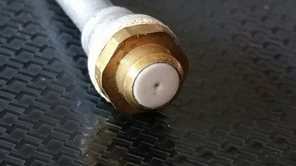

Hallo klussers,
Ik zit op een camping en heb vorig jaar voor de winter de geiser afgesloten en daarvoor werkte die prima.
Nu het seizoen weer begint wil ik de boel weer aan de gang brengen, water staat intussen op de leidingen en wat dat betreft lijkt alles goed te werken.
De geiser is een Valliant MAG NL 9/2 XZ.
Ik krijg hiervan echter de waakvlam niet aan de praat.
Druk de knop in, draai naar links, houd ingedrukt en wacht even, aansteker (met lange steel) erbij maar geen vlam.
Als ik de grote draaikop naar de 'bedrijfsstand' zet, de warm waterkraan open doe en er een vuurtje bij houd dan werkt het systeem prima. Dus gasdruk heeft het wel.
Wat kan het probleem zijn? Of beter gezegd de oplossing?
Vermoedelijk zit er nog lucht in de leiding.
Je hebt hem al zo ver open probeersels met een lucifer om hem aan te maken
Die lucht in de leiding moet er op een gegeven moment toch ook wel uit zijn lijkt me? Zeker gezien de hoofdvlam aan is geweest.
Zag op een andere pagina nog dat iemand vergeten was de knop eerst in te drukken alvorens naar de waakvlam stand te draaien, maar ook dat heb ik al minuten lang geprobeerd.
De termische beveiliging van de waakvlam werkt wel, als ik de warm waterkraan open zet moet ik eerst een vuurtje bij de waarvlam houden, maar die waakvlam zelf gaat dus niet aan.
Kan er iets verstopt zitten?
Edit: Ja dus.
In de toevoerleiding (3e foto TS) was het mondje verstopt.
Dus even schoongemaakt en opnieuw aangesloten en het werkte in 1x :).
