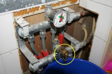

Kennis van mij heeft een Vaillant VCW NL 240 E Combiketel in hun huis zitten uit 1986. En daar daalt de druk 2 maal per jaar.
Maar ik kan maar niet vinden waar ik hem kan bij vullen. Dr zit geen bijvulkraantje bij of aansluiting daar voor bij de combiketel.
Kan het zo zijn dat ik de druk bij een radiator kan bijvullen? door hem aan te sluiten op de douche of kraan? Of kan dat makkelijker?
alvast bedankt!
De vulkraan hoeft niet persé bij de ketel te zitten.
Het handigste is de slang aan te sluiten op de wasmachine kraan.
De eerste foto is van het oude model, de tweede foto is een nieuw model vulkraan.
Laat de installatie eerst afkoelen voordat u gaat bijvullen.

Ik heb zo'n (vergelijkbaar) "oud" vulpunt zoals hierboven getoond en heb gemerkt dat deze druppelsgewijs lekt, omdat ik de CV weer bij moest vullen (met slang naar wasmachinekraan).
Kan in zondermeer de installatie door dat vulpunt laten leeglopen, een "nieuw model" vulpunt (zoals in het bericht hierboven getoond) monteren en de installatie weer vullen (en ontluchten)?
Of loop ik wellicht tegen maatverschillen of andere zaken aan?
De maat kan ik zonodig uiteraard pas nemen als ik het lekke vulpunt al gedemonteerd heb en ik haal liever eerst een nieuwe oplossing.
Zo te zien zit er nu trouwens hennep op het schroefdraad.
Is dat ook weer te adviseren of zijn daar inmiddels andere/modernere middelen voor (de installatie is 15 jaar oud).
Bij voorbaat dank voor de info
Deze vulkraan kan je probleemloos vervangen, deze zijn in de regel allemaal dezelfde maat.
verpakken met teflon tape kan, maar je loopt risico op lekage als je hem bij het aan/afkoppelen van de slang iets verdraait, dit heb je niet met hennep.
de keuze is aan jezelf, het kan en mag beide.
