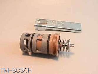

Vaillant VCW 254/3 geeft wel heet water uit de kraan maar de CV doet het niet.
Ketel slaat zo nu en dan aan maar na enkele seconden weer uit.
Iemand een idee wat te doen? :?:

Waarschijnlijk staat de cartridge vast

Feske
Binnenwerk van de 3 wegklep als u de voorplaat eraf haalt zit er een grijs motortje met een stekkertje eraan, daaronder zit de "cartridge"

Die zou dus vervangen moeten worden.
Is dat goed te doen?
Moet alles leeg daarvoor?
Feske
Dit is goed te doen maar als u de ketel spanningsloos maakt en het motertje eraf haalt, ziet u daaronder een soort veer zitten met een pin , kunt u die "pin" makkelijk indrukken en komt tie dan weer soepel terug ?
in ieder geval, ketel leeg laten lopen, zorgen dat het water er goed uit is en dan met zo'n speciale sleutel die bij de "cardridge" zit hem eruitdraaien en vervangen , dan weer vullen en zorg dat tie goed ontlucht is !

Dit kan zonder dat het systeem leeg gemaakt hoeft te worden?

En als tie niet soepel terug komt, dan defect?
Feske
Ja dan defect, hoogswaarschijnlijk is dat het geval.
om dit te testen hoeft het systeem niet leeg, wel bij vervanging!!!

Adrvy
Was defect en word vervangen.
