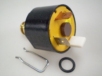

Mijn cv ketel vaillant VVW 254/3 valt regelmatig in storing.
Hij geeft dan de fout melding F24 en soms F23 volgens de gebruiks aanwijzing heeft dit met water gebrek te maken.
De druk op de cv ketel staat op 1,8 bar,
Wie weet wat het probleem kan zijn.
Arie1
Weet niett of hij in dit toestel zit, maar als hij aangeeft dat er te weinig water in zit en er zit 1,8 bar in en de meter zit niet vast :lol: . Dan heeft het waarschijnlijk te maken met de droogkookbeveiliging/waterdruksensor. Die zal wat vervuild zijn, vervangen is de beste optie dan.
Utreg
Artikel drukschakelaar:712087
Aansluiting schoonmaken of vervangen.
Koud he
Ga ik zeker doe bedankt .
