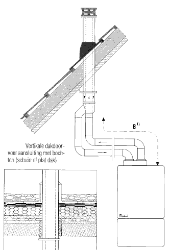

Goede middag,
Ik ga binnenkort een ketel plaatsen.
Maar ik kom in de montagehandleiding niks tegen over een verticale gas afvoer/lucht inlaat.
Kan iemand mij vertellen of dit mogelijk is?

Ik denk dat je wel kan helpen, maar dan wil ik even weten wat voor soort afvoer er bij zit, anders kan het zijn dat je de verkeerde informatie krijgt.
Het is niet meer mogelijk om een concentrische afvoer van valliant te krijgen: deze worden voor dit type niet meer geleverd.
Verder onderdelen van rookgas afvoer zijn er nog wel.
Ook de adaptor om van concentrisch maar tweepijps te gaan is nog leverbaar.
Als dit aanwezig is, dan kan je de rookgas afvoer gewoon met een vr dakdoorvoer aansluiten. Ik heb daar nog wel wat informatie van, als je daar interesse in hebt, stuur dan een pb met e.mail aderess naar mij toe.
Ik mail je dan de informatie die ik nog heb.

De ketel heeft de rookgasafvoer/verbrandingsluchtaanvoerpijp plus de dubbelwandige bocht die direkt op de ketel wordt geplaatst.
De dubbelwaandige pijp heeft het nr.9291, de bocht nr. 9293.
Mijn bedoeling is de horizontale afvoer/luchtaanvoer te veranderen naar een verticale doorvoer.
MarcoDezicht
Dan zit er niets anders op dan een vertikale dakdoorvoer te gebruiken en deze is niet meer te verkrijgen naar mijn weten .
Het kan dan alleen nog met een adapter die op de ketel wordt gemonteerd en verloopt naar twee keer tachtig.
Ga even kijken of ik daar een plaatje van hebt en zal hem er bij laten plaatsen.
