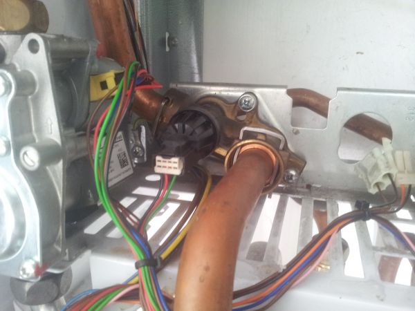

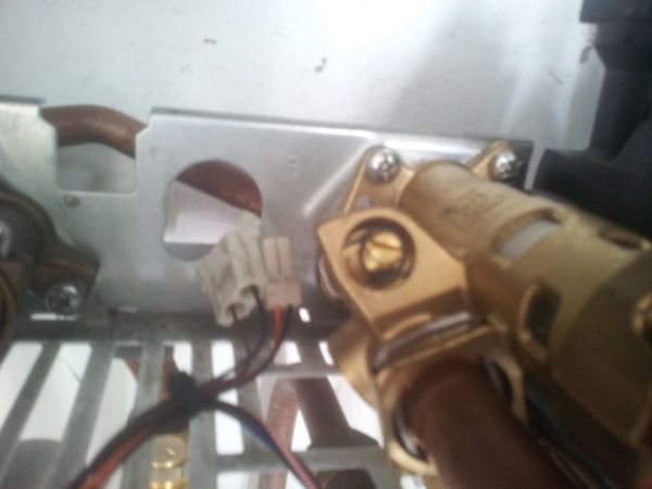

De vaillant inmiddels aangesloten met koudwater aanvoer en warmwater aansluiting naar douches. Nu wil het geval dat er hoe dan ook het kraantje op de display blijft, ook als er geen warmwater vraag is. Daarnaast krijg ik alleen warm tapwater als ook de cv instelling aan staat (dus niet op zomerstand), vervolgens na een korte tijd warm tapwater vragen loopt de druk in het cv systeem sterk terug, waardoor uiteindelijk de ketel stopt met branden.Ik dacht aan een slecht werkende 3-wegklep waardoor het cv -water lekte naar de warm-tap-water kant, dus de gehele 3 wegklep incl. motortje vervangen. Vol verwachting klopte mijn hart maar helaas het probleem van drukverlies blijft. zijn er nog opties ?

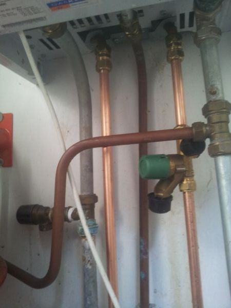

Kun je even een foto plaatsen van de aansluitingen? Ik heb het gevoel dat daar iets mis gaat.

Hallo Hessie,
uhm nouja ehh die oplopende druk die kwam omdat ik kw en ww aansluiting had verwisseld. inmiddels hersteld.
zie foto's
Ik zie op de foto's sowieso dat de inlaatcombinatie verkeerd om zit. Je KUNT nu dus geen warm water hebben, of de leidingen zijn nog steeds verwisseld.
Links is warm en rechts is koud als je voor de ketel staat.
Ik krijg het vermoeden dat de tapspiraal toch echt lek is, want anders kan de cv druk onmogelijk oplopen.
Jammer trouwens dat je de 3wegklep hebt vervangen, die heeft absoluut 0,0 met oplopende of wegvallende druk te maken. Zonde van je centen.

Koud (aanvoer) zit idd rechts en warm links.
De inlaatcombi aangebracht volgens de pijl-richting.
