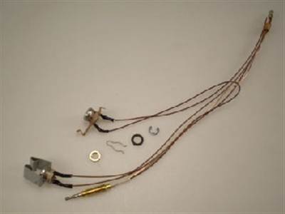

Ik kan ze er gewoon afhalen, en dan doet de geiser het zonder problemen. Hij gaat dan niet uit.
Als de ttb's (2 stuks) tenminste zijn wat ik denk dat ze zijn. Zitten ze aan de draad van het thermokoppel?

Ik weet niet of dit de ttb is, maar dit bedel ik er iig mee:
Ja je hebt gelijk de 9/1 is een open toestel zonder afvoerstomp en heeft derhalve geen ttb.Zonder te kunnen meten wordt het lastig.Bijde thermostaten reageren op temperatuur.Als je de geiser voluit open zet hoeveel liter gas verbruikt hij dan in 36 sec dit kun je aflezen op de gasmeter?
