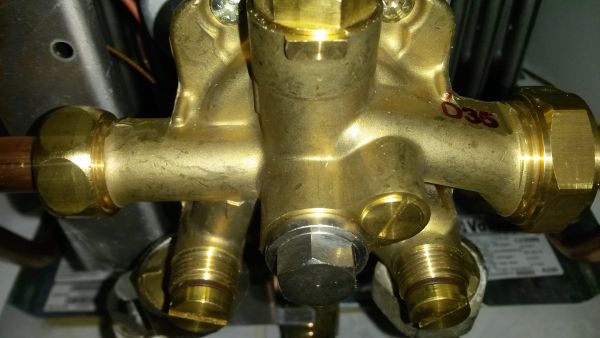

Hallo , waarvoor zijn deze vijzen eigenlijk ?.
Het is een vaillant 24/1x 2b mag premium warm water toestel.
De middelste lijkt me een aftap punt .
Rechts en links daarnaast , geen idee.
vraag ik me al een tijdje af .

Links en rechts is een koud en warm water aansluiting c.q. aftap schroef.
Voor een eventuele onder aansluiting naar het keuken blok.
Achter de chrome schroef zit een regelaar met veer.
Vr Gr en succes ermee

Als je die chrome schroef verwijderd , daar achter zit dan een regelschroef met veer..
Of begrijp ik het verkeerd.
En wat regeld die eventueel dan ?
Mvg Bruno
Cvolieboy
Achter de chrome schroef zit alleen een veer met een regelventieldeel, daar is verder niets aan te regelen of af te stellen.
Door de waterdrukken die intern het membraan naar boven drukken wordt de gas hoeveelheid geregeld.
Het is een ingewikkeld apparaat waar niets aan te regelen is.
Alleen het membraan kan defect gaan, na het vervangen moet alles dan weer werken.
