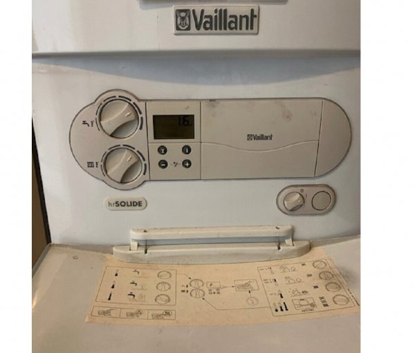

Ik heb een vaillant ketel hrSOLIDE 18-22/3C met VR33 opentherm module. Nu heb ik een slimme thermostaat aangesloten op deze module. Nu las ik overal dat ik bij deze ketel D20 moet aanpassen maar als ik deze wil aanpassen staat er getal 65 ..
Ik vraag me of ik bij dit model opentherm automatisch wordt herkend of dat ik een andere D waarde moet aanpassen ?
Ik kan wel bij D20 komen, dit was overigens via D97 en dan idd 2 cijfers om alles te kunnen zien. Alleen bij D20 staat nu de waarde 65 en geen 0 of 1 .. Ik heb geen mode toets, zie foto.
Klopt mijn verhaal gaat over de oude versie van jouw ketel. Ik kan bij jouw ketel niets vinden over code D20.
Wat is het probleem eigenlijk?
Eigenlijk geen probleem, ik was aan het voorbereiden om de slimme thermostaat aan te sluiten. Ik las dat je eerst de omzetting moest doen voordat je de thermostaat vervangt.
Dit type ketel 3C ziet de aanpassing automatisch, heb de thermostaat aangesloten en alles werkt prima, tot zover :)
