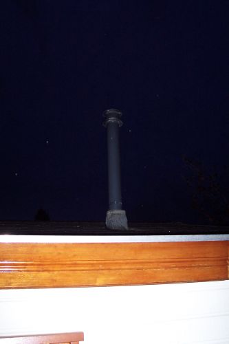

Ik heb een Vaillant geiser(4 jaar oud) die het doorgaans prima doet, behalve wanneer het waait. Dan slaat ie niet aan en dat betekent natuurlijk geen warm water. Dit probleem doet zich alleen 's ochtends vroeg voor.Zonder er iets aan te hoeven doen, doet ie het dan na een uurtje weer uit zchzelf.De geiser wordt elk jaar gekeurd en een paar maanden geleden heb ik een monteur laten komen die geen oorzaak heeft kunnen vinden. Kan het iets met de luchttoevoer van/naar het pijpje op het dak te maken hebben? De geiser zit in een dichte kast waar wel een luchtrooster in de deur zit, misschien is het toch niet goed de kastdeur 's nachts dicht te houden?

Geef eerst eens aan welk type het precies is MAG 9.1 of 9.2 of .... NL en premium zeggen niet zo veel het exacte model.
Als het een open toestel betreft mag deze zoal niet in een dichte kast hangen, die moet permanent van verse lucht worden voorzien.
Als het een open toestel betreft waar komt de afvoerpijp het dak uit.
De uitmonding diend zich in het vrije uitmondings gebied te bevinden.
Dat wil zeggen binnen een 1/2 meter een 1/2 meter boven het dak uit id dat ook zo :?:
foto van het toestel met afvoer en de uitmonding van de pijp op het dak geven vaak al voldoende beeld om een oordeel te kunnen geven.

Het is een open toestel en de klacht die zegt te hebben met toestel, wijst in de richting van een TTB die ingrijpt.
Dat kan omdat er bijvoorbeeld het een verkeerde plaats is van de afvoerpijp zodat de verbrandingsgassen bij een bepaalde wind naar binnen worden geblazen en vervolgens de beveiliging ingrijpt.
U moet het daar denk in gaan zoeken.

Op deze foto zie je hoe de pijp circa 1 meter boven het platte dak uitsteekt. Rondom geen grote of hogere gebouwen,behalve 1 boom.
De ontsteking is goed; paar vonken en hij vliegt aan. Blauwe vlam.
De geiser hangt in een ruimte van ongeveer 6 m³. Moet de deur daarvan open zijn? Of een rooster in de deur?
Hoe zit het met de warmtestraling naar de onderzijde van het open toestel? Mogen daaronder spulletjes liggen?
