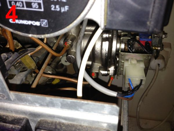

We hebben een Vaillant CWK 24-12 E SO28, en de verwarming werkt prima (tenminste, wanneer de schakelaar niet blijft hangen op heet water stand, wat heel af en toe gebeurd), maar sinds vanochtend krijgen we geen heet water meer.
Als we de kraan openen, dan draait de kunststof plaat van de schakelaar netjes, en schakelt de heet-water functie in, de pomp gaat draaien, de gasklep opent en de branders gaan aan.
Als we de kraan dicht doen draait (meestentijds, zie boven) de schakelaar weer terug, gaat het gas uit, en na enige tijd stopt de CV pomp. (En dan gaat de pin van de schakelaar op de voorkeurklep rechts ook weer netjes naar binnen)
Dus dát lijkt allemaal in orde.
Één klein probleem: ER KOMT GEEN WARM WATER UIT! De waterleidingen aan beide zijden van de warmtewisselaar zijn even koud!
Enig idee waar ik nog naar kan kijken?
BVD!
PS: Het lijkt er op dat het de driewegklep is, want de CV buizen worden warm als er water wordt gevraagd...
Maar volgens mij werkt deze ketel niet met een motor voor deze klep. Is er iets wat ik er zelf aan kan doen, of is dit echt monteur-werk, en een nieuwe klep (en die zijn niet goedkoop meen ik gezien te hebben!) laten monteren?
Lijkt inderdaad op de omschakelklep. Gezien de leeftijd van dit toestel moet je er idd op letten hoeveel je er nog aan wil uitgeven
Let op dat het geen bodemloze put wordt.
Het kan zo zijn dat alleen het membraan in de klep defect is.

Lijkt mij eerder dat de schakelaar op de klep kapot is.
Je schrijft dat alles omschakelt naar ww stand en hij niet meer aan gaat.
Hij moet de schakelaartjes op het einde van de wisselklep maken.
Let ol Staat 220 op
Maar als hij wel om gaat en de warmte gaat de cv in dan is het membraan defect.
Dat is niet zo duur.
Haal een revisie setje bij een installateur

Zijn losse onderdelen. Vraag dat even bij de installateur die helpt je daar wel mee.
Let wel op dat je de spullen voor het goede type klep,krijgt
So28 heeft namelijk een andere klep als de CWK 24-12
Is dat deze set?
Vaillant membraan revisie set 010359

Onderdelen gehaald, vervangen (wat een gepiel! vooral in en uitbouwen.. Grrrr!) en no go! :(
Inmiddels een afspraak voor vervanging... Vrouw werd het zat niet te kunnen douchen! :wink:
We gaan een Remeha Tzerra CW4 krijgen... De huidige Vaillant is een CW3, dus we gaan in comfort omhoog! :prima:
