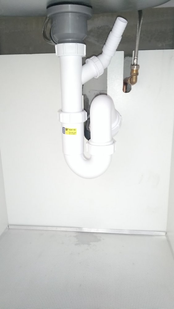

De titel geeft het al een beetje weg: in het gootsteenkastje wil ik een kraantje maken om de vaatwasser op aan te sluiten. De vaatwasser komt in het kastje links van de gootsteen.
Nu vraag ik me af met welke koppelingen etc ik de handigste route neem?
Je zaagt leiding door en plaatst daar een t-stuk en rechts zet je een muurplaat 15x 1/2" tegen hout aan.
als je ken koper buigen buig je er een bocht in anders met een knel knie 15 sluit je alles aan.
vervolgens draai je een wasmachine kraan met keerklep 1/2" in die muurplaat.
Bedankt voor je reactie Henk. Ik vraag me af of het ook een optie is om de leidingen achter de achterwand van het kastje te laten lopen? Het is een kleine keuken dus alle ruimte in het kastje zelf is welkom.
Beetje laat gereageerd.
heeft geen meer waarde achter aan sluiten moet je stuk uit hout zagen en leiding werk aan passen en je kan er moeilijk bij komen.
Aan de vaatwasser zit ook een aquaslot hangt er ook nog onder aan.
beter gewoon in het kastje plaatsen want de sifon en de aan sluiting water zit daar ook.
