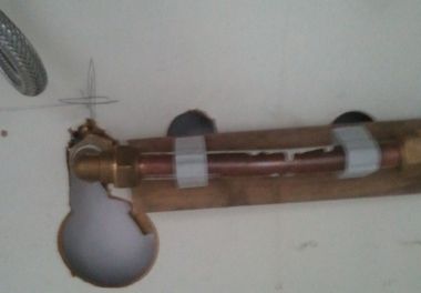

In het keukenkastje heb ik een wasmachinekraan zitten voor de vaatwasser. De kraan zit in een muurplaat gedraaid. Deze muurplaat is aangesloten met een flexibele slang vanaf de leiding uit de muur 15MM naar de muurplaat. Mag dit wel? Kan dit kwaad?
Alvast bedankt.
gr Herrald

Wat bedoel je met flexibele slang?
Gewoon goed instalatiemateriaal of een tuinslang en een paar klemmen ofzo?
Indien het met deugdelijk instalatiemateriaal is aangesloten mag dit en zal het geen probleem zijn.

Zo'n slangetje van uit de waterleiding uit de muur naar muurplaat kraan. ik dat allebei 15mm aansluiting.

Waarom is de kraan niet direct op de leiding uit de muur gezet?
Het kan wel met dit soort leiding, wastafelkranen en keukenkranen worden er tenslotte ook mee aangesloten. Ik zou zelf ervoor kiezen de kraan op een vaste leiding aan te sluiten, dat geeft ook een snellere doorstroming.
Het gevaar met dit soort slangen is dat door onoordeelkundige montage de slang kan torderen tijdens de montage. Hierdoor zit er altijd een mechanische spanning op het materiaal anders dan waar het voor bedoeld is. Dit kan uiteindelijk tot een lek van de slang leiden.

Nou dat zelfde had ik eigenlijk ook.
Ik ben ook voorstander om aan te sluiten op de vaste leiding.
Waarom het zo gedaan is weet ik niet maar slangetje ligt gewoon recht in beugeltjes en verder geen draai erin.
Zal de aanvoer van water wel voldoende zijn voor de vaatwasser?

Ik neem aan dat de vaatwasser wel voldoende water krijgt dat wordt bepaald door een niveau schakelaar. Het duurt alleen wat langer.
Dus als het niet teveel moeite is zou ik het vervangen je zou eventueel deze kunnen gebruiken:

Die zit er inderdaad ook en daar tussen en de leiding uit de muur zit een flexibele leiding

Nou ik kan nu geen foto maken. wel vanavond of morgen. maar denk dat ik er een vast leiding tussen zet.

ik ga het in ieder geval vervangen.

dit is het geworden.
