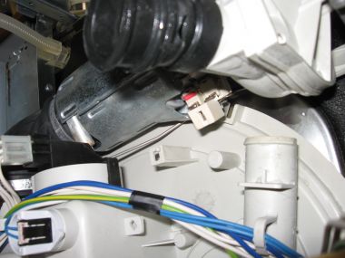

De inbouw is vrij krap, dus de afvoerslang staat niet heel ver van de achtermuur af en is daardoor al eens lek geweest. Dit heb ik gerepareerd met een tussenstukje net achter het machine, dus aan het begin van de afvoerslang.
Nu lekt hij weer, en enorm veel. Als hij draait zie je het niet uit de slang komen, maar net in het machine spuit het net achter de ijzeren achterzijde omhoog aan de binnenkant van het machine.
Waarschijnlijk lekt hij dus "bij de pomp/afvoerslang" aan de binnenkant.

Vraag 1: Het demonteren is inmiddels gelukt.

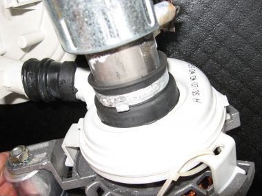

Vraag 2: Het is ook duidelijk, het is het verbindingsrubber net na de "hoofdpomp". Deze is "geknapt", net als een klapband van een fiets.
Zie foto 1 (bovenaan is aan de buitenzijde gat te zien)
Zie foto 2 (witte deel van pomp en zwarte slang)
Het is niet duidelijk of de slang apart te vervangen is, of tegelijk met het witte onderdeel van de pomp...
Welk deel moet ik vervangen (alleen zwarte tussenslang of witte ronde huisje met zwarte tussenslang eraan?
Is dit ergens los te verkrijgen (zonder reclame te maken....(anders emailen).
Je moet het zwarte rubber geheel verwijderen, ook van het pomphuis. Dan is reparatie goed te doen.
Kijk even in je PB.
Het model staat in de titel (Whirlpool DWF B00). (Ik wil best het servicenummer nog wel geven, maar hieronder staat al weer eea)
Ik ben onderdelen gaan kopen en dit is een Whirlpool kwaal, waarbij door het slechte ontwerp van het pomphuis er veel druk komt te staan op het slangetje en deze versneld verslijt.
Het gevulkaniseerde deel zal anders los springen, of het slangetje toch weer verslijten.
Nu maar een nieuw model circulatiepomp gekocht.... Daarvan kun je wel het slangetje in de toekomst gemakkelijk vervangen, maar zal het ook niet meer voorkomen door een nieuwe, minimaal gewijzigde, vorm van het pomphuis. Dit is ongeveer 2,5 jaar geleden onderkend door Whirlpool en is het losse pomphuis ook niet te krijgen als vervangingsonderdeel, maar alleen de complete pomp inclusief de verbeterde vorm van het pomphuis.
