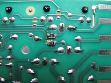

Dit is wat ik gevonden heb op de printplaat, kan dat ermee te maken hebben????????
HarryO
Dit is zo te zien een weerstand. Goed schoonmaken en weer proberen.

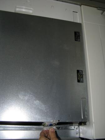

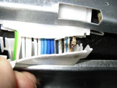

Nou ik heb iets gevonden hoor..
Terwijl ik bezig was de onderste kap te verwijderen (de machine was een programma aan het draaien) zag ik een flinke vonk bij de bedrading.
Kan het zijn dat dit de boosdoener is / was???
Is het mogelijk om een gehele kabelboom te bestellen of is het verstandiger om dit stukje te repareren?

Als je de kabel gaat herstellen dan dit op een nette manier doen.
Hiervoor moet de deur uit elkaar en zet je er een stukje kabel tussen.

Vaatwasser doet het inmiddels weer, de kabels naar het verwarmingselement waren niet meer goed!!
Topic kan worden gesloten.
Bedankt allemaal voor het meedenken
Chris
Nanotonny
Bij een ADG 9415 ook het probleem van de kabelbreuk naar het verwarmingselement. Geisoleerde kabelschonetjes geplaatst en probleem verholpen
