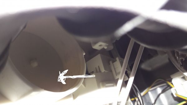

Sinds kort hebben we problemen met onze vaatwasser Whirlpool 9340/4 servicenr: 8542 934 01840.
Je stelt hem in doet de deur dicht en je hoort het water dus je denkt mooi die werkt, maar niks is minder waar.
Na een tien tal seconden begint de vaatwasser te piepen en blijft ook piepen tot je de deur open doet.
Led knippert 6 x stopt even en knippert dan weer 6x enz enz.
Ik heb alles schoongemaakt, filters en de afvoerpomp los gehaald en schoongemaakt, maar hier was niet veel vies aan zat ook geen stukje glas of iets in. Uiteraard spanning eraf gehaald.
Daarna weer alles aangesloten en vaatwasser aangezet, maar helaas dit alles had geen resultaat.
Wie kan mij verder helpen / tips geven.

6 x knipperen betekent in principe: geen watertoevoer.
Dat is dus je eerste check: geeft de waterkraan voldoende water? Emmer eronder en kraan wijd open zetten...
Of er watertoevoer is wordt in de machine gecontroleerd dmv de flowmeter, een roterend elementje met een magneetje erop, dat een klein schakelaartje (reed contact) aan en uit schakelt. Dat schakelaartje zou defect kunnen zijn. Alhoewel er dan meestal 7 x knipperen voorkomt. Dat roterend elmentje en de bijbehorende reed switch zitten aan de zijkant, op het labyrinth.
Een andere veel voorkomende oorzaak is een vervuilde 'waterindicator' (niveauschakelaar), deze heeft een roostertje en zit aan de zijkant onder de zeefeenheid gemonteerd. Dat roostertje kan vervuild zijn, schoonmaken met borsteltje kan helpen.

Weer het 1 en ander uitgevoerd maar helaas.
Heb genoeg waterdruk, toch de slang maar goed schoongemaakt.
Daarna opzoek gegaan naar de waterindicator wat ik kan zien op voorbeelden is dat deze hoort te zitten (zie foto 1) witte pijl, maar daar zit dus niks :-(

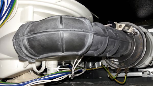

Wel heb ik de membraan op (foto 2) zie witte pijl kunnen verwijderen en schoongemaakt.
Maar ik heb dus nog steeds geen idee waar de waterindicator zit, misschien kan iemand deze zien op foto 1.

Kees
Volgens de documentatie die ik voor het door jou genoemde servicenummer ter beschikking heb, zou in deze machine een waterindicator moeten zitten. Dat ziet er (van onderen) uit zoals op de foto in dit topic. Het "Zwarte bakje. grijze draadjes".
Maar op jouw 1e foto zit die dus niet. Hoe dan wel het waterniveau gecontroleerd wordt weet ik niet.
Het element op de tweede foto dat je hebt schoongemaakt is volgens mij de temperatuurvoeler. Die zal niet veel met het probleem te maken hebben.
Je zou eventueel de werking van de flowmeter kunnen checken. Die zit dus aan de (linker)zijkant, achter de afdekking, op het labyrinth. Hij hoort te schakelen als het wieltje ronddraait. Dat kun je ook vaak horen (hele zachte klikjes), maar pas wel op voor de spanningen in het apparaat. Overal staat 230V op!
Verder zou ik het zelf niet weten, misschien nog iemand anders?

481231019147 zou het moeten zijn welke F6 veroorzaakt.
Hij controleert het waterniveau niet op de manier die we kennen , meet en telt het aantal pulsen van de flowmeter zonder nacontrole.

Dat nummer 481231019147 komt uit de servicedocumentatie en is het onderdeelnummer voor het reedcontact van de flowmeter.
Google afbeeldingen met dat nummer en je komt een aantal afbeeldingen tegen, ook waar dat ding ongeveer zit.
En ja: de machine moet uitgebouwd en de zijplaat moet eraf, ander kom je er nooit bij.
Bij de door jou genoemde onderdelenleverancier kun je dat nummer ook ingeven (bij zoeken) en dan zie je wat ie kost.
Ook daar (net als in de link van s.oldeerbout) zie je dat er een set van twee (verschillende) flowmeters geleverd wordt. Waarom dat is: geen idee. Misschien wordt er standaard een set geleverd waarvan er één zou moeten passen. Geen idee. Je zult het waarschijnlijk pas zien als je de zijplaat eraf hebt.

Super bedankt voor de tips, vaatwasser werkt weer.
Gister Reed contact van niveaukamer besteld, deze vanmiddag al binnen net vervangen en draaien maar.
