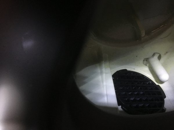

Hallo ik heb en probleem met de vaatwasser van , Whirlpool 9340, hij lost niet meer het vaatwasser tablet in het klepje op, heb al een schoonmaak tablet gebruikt, maar nog niks, mijn vaat was blijft sporen van etensresten houden, nu lees ik dat ik in het afwas rooster een zwarte aan de zijkant bevestigde extra zeefje eruit mot halen, maar hoe doe ik dat? mag het voorzichtig schoonmaken, maar kan met geen mogelijkheid dit ding eruit krijgen? Help, hoe doe ik dit zwarte zeefje wat vol kan zitten met vet en smurrie eruit halen zonder te beschadigen, de deur van de vaatwasser zit ook in de weg, je kan er niet goed bij! Denk dat dit het probleem is, want ik heb al van alles schoon gemaakt, en met soda en met azijn, het was lekker gemakkelijk met de feest dagen, het werd weer ouderwets op de hand afwassen! A.U.B. Help mij, en anders maar een monteur! Gegroet Dieta Bos
Mogelijk is aansturing van zeepbakje defect.
Is de veer nog wel heel?
Goedkoopste oplossing is blokje gewoon in bestekbak erbij gooien :cool:
Nog goedkoper is de vaat even met de hand af/voorspoelen en half blokje gebruiken per vaat-beurt.
In veel gevallen draait de bovenste sproeiarm niet en wordt het blokje niet meegenomen daardoor.
De afdichting die in de bovenkorf schuift is een bekend defect.
Hallo, ik had een vraag gesteld, maar krijg het verkeerde antwoord terug, het gaat over het zwarte zeefje die ik onder het grote zilveren zeef moet kunnen verwijderen om hem schoon te kunnen maken, ik krijg hem er niet uit! En staat ook nergens beschreven hoe ik die kan verwijderen, zal proberen foto's toe te voegen wat ik bedoel, er blijven eten sporen achter en mijn zeepbakje opent maar de zeepresten liggen er nog nadat het volledige programma gedraaid is? Hopelijk op het goede antwoord daarop!
