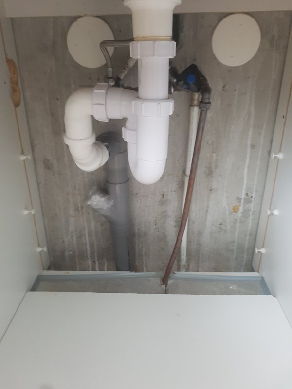

Beste Mensen,
Heb de vaatwasser in het keukenkastje geïnstalleerd. Alleen er gaat iets mis want hij is nog niet eens aan en of er komt de hele dag al een hele erge stink rioollucht. Wat gaat er verkeerd. de afvoerslang zit wel erin alleen met een plakbandje erom heen
Zo hebben de bewoners het achtergelaten.

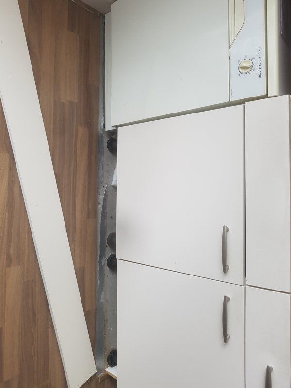

Kan iemand me alsjeblieft helpen? En ik kan de plint niet terug plaatsen van de keuken hij is telang.

Omdat er hier niemand is die via het Internet bij je binnen kan kijken, lijkt het me handig als je eens wat foto's plaatst.
Van de afvoer (zit er wel een sifon = stankbocht in?) en van die plint. :wink:

Ja, inderdaad dat gaat stinken.
Op die grijze schuine aftakking moet je een afsluitdop zetten. Een speciekap heet dat:
De sifon die er nu zit moet je vervangen door eentje met een extra aansluitpijpje voor een wasmachine:
Je plaatst een vrijstaande vaatwasser in een keuken, dat past niet lekker.
De vaatwasser moet met bovenkant tegen het blad aan staan, mogelijk is er dan wel genoeg ruimte voor de plint.
Ik heb de poten al verhoogd het gaat niet zo
Ik dacht netjes aan laminaat plint voor de vaatwasser en dan een lat laten zagen voor onder het keukenkastje.
Nee, dat gaat zo niet werken.
Als het je al lukt om de vaatwasser wat omhoog te krijgen dan gaat de plint in de weg zitten voor de deur van de vaatwasser.
Het is gewoon geen inbouwvaatwasser.
Dus je plint inkorten.
Met een stuk van het restant van de plint en met wat handigheid zou je de ruimte tussen vaatwasser en aanrechtblad kunnen opvullen.
