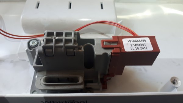

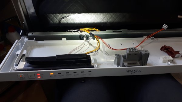

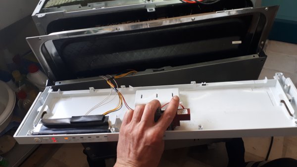

Dit alles is mogelijk begonnen nadat ik het houten frontje heb gedemonteerd (schilderwerk) en daarbij per ongeluk het plastic bovendeel ook demonteerde, wat eruit kukelde en aan de electradraden bleef hangen. Alles teruggeschroeft, maar later bleek de aardlek eruit te liggen. T duurde even voor ik een (mogelijke) link naar de vaatwasser legde, en ik moest echt de stekker eruit halen voor de aardlek er pas weer in kon.
Vanaf dat moment start de vaatwasser zijn programma niet op, lichtjes doen wat ze moeten doen, alleen de piep dat het programma daadwerkelijk start komt niet.

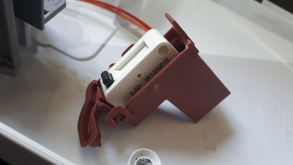

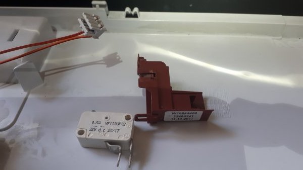

Ik heb gekeken of er draadjes beschadigd waren, niet het geval. De deurschakelaar helemaal uit elkaar gehad, alles gesimuleerd wat er te simuleren viel, deze lijkt te werken (12V of 0 volt).
