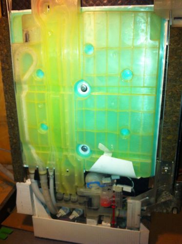

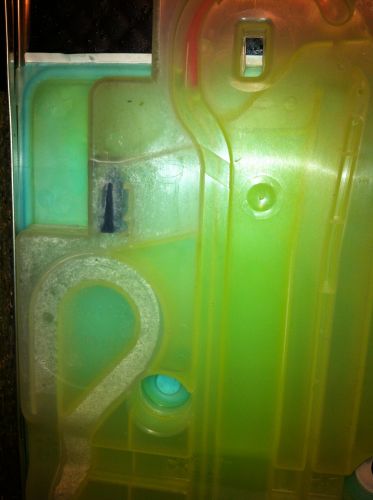

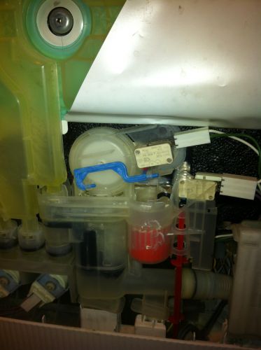

Hieronder nog wat plaatjes van de linkerkant. Dit lijkt mij als leek allemaal wel in orde.

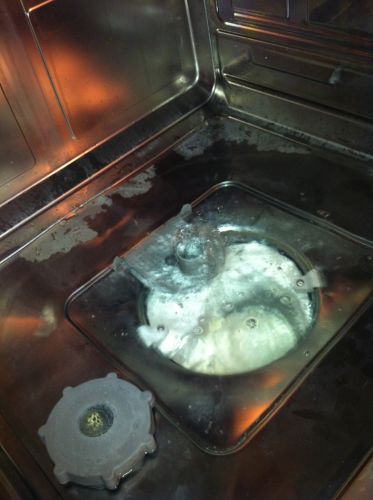

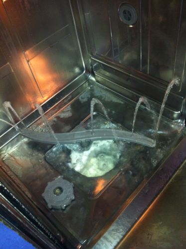

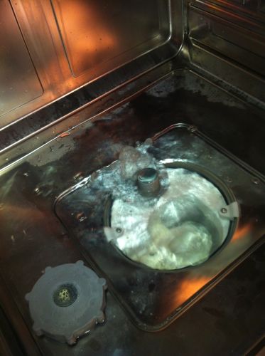

Ik heb toch nog even verder gekeken naar de circulatiepomp in de kuip. Die draaide soepel maar die moet toch zorgen voor voldoende druk op de spoelarmen lijkt me. En dat lijkt me toch het probleem, zie foto's:
1. Water wordt naar bovenspoelarm gestuurd. Waterhoogte maar een centimeter of 5, veel te weinig lijkt me.
2. water wordt naar bovenspoelarm gestuurd. Waterhoogte iets hoger maar nog steeds erg laag, lijkt me.
3. Water wordt weer naar onderspoelarm gestuurd maar nu met spoelarm erop. Deze draait niet en het water komt erg zwak uit de spoelarm.
Kan iemand mij zeggen of dit normaal is of dat er inderdaad veel te weinig water wordt rondgepompt.
Trouwens de (Afvoer?)pomp rechts gaat ergens halverwege draaien. Is dat normaal?
S.oldeerbout
Specialist Keukenapparatuur
Het is of te weinig water of je pomp is defect.
Het water moet net onder zoutpotdop komen , dat is op de foto niet te zien.
Doe er handmatig wat water bij tot het juiste niveau en kijk dan eens

Ok, S.oldeerbout, nieuwe test.
Voorspoelen (17 min.): water komt automatisch tot halverwege de zoutpotdop en sproeien gaat zoals op de foto boven, zonder kracht dus en sproeiarm draait niet. Water is koud.
Wassen: water staat tot net boven de circulatiepompinlaat, veel te weinig dus en er komt maar net water uit de gaatjes van de ondersproeier. Handmatig half emmertje water erbij tot het water weer tot halverwege de zoutpotdop staat. Sproeien gaat daarna weer zoals op bovenstaande foto: zonder kracht en sproeiarm draait niet. Water blijft koud.
Dus:
1. Weinig druk in de sproeiarmen
2. Weinig water erin voor het wassen (genoeg voor het voorspoelen)
3. Water is koud
Waar kan dit aan liggen?
Is het niet automatisch zo dat als de druk in de sproeiarmen zo laag is dat er dan iets met de circulatiepomp of de circulatieleidingen aan de hand moet zijn?

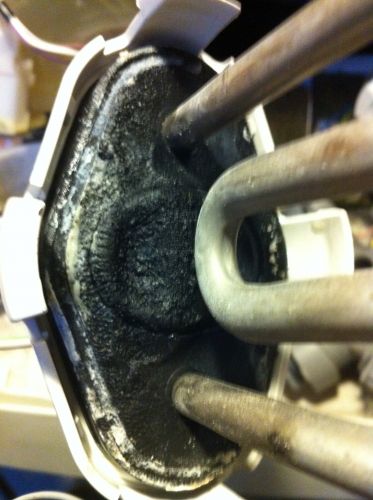

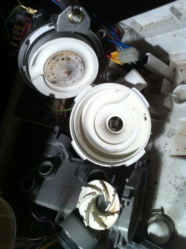

Intussen heb ik de bodemplaat los gemaakt (met dank aan een beschrijving van Henny) en de onderdelen gedemonteerd. Handig die smartphones, van alles een foto gemaakt om het straks weer te monteren.
Maar goed, ik dacht dat er beslist ergens afval zat in de pomp of bij het verwarmingselement. Wel wat smurrie maar geen starre delen, kalk oid. Circulatiepomp lijkt soepel te draaien en aan het verwarmingselement is ook niet veel te zien, slechts een klein beetje kalk.
Behalve het membraan bij de uitgang van het verwarmingselement. Dit lijkt wat verteerd. Als ik eraan kom dan geeft het zwart af.
Vraag: Kan dit wat verteerde membraan de oorzaak zijn van een lage sproeierdruk?

Blijf erbij je pomp of schoepenwiel is defect.
Tuurlijk verwarmd hij niet er is niet genoeg druk om het membraan te activeren.

Schoepenwiel zie ik niks aan, lijkt in orde. Zie hier de pomponderdelen:

Schoepenwiel zie je niets aan???
Hij ligt eraf , maar goed bijzaak misschien :)
Nogmaals 183638
Freddiy
Oh ok, schoepenwiel hoort dus vast te zitten. Dat verklaart de lage druk van de pomp. Kwestie van weer vastzetten dus.
Bedankt s.oldeerbout.

S.oldeerbout, nog even een vraagje: weet je of het schoepenwiel en de schijf met de gaatjes oorspronkelijk aan elkaar gelijmd of geklikt of op een andere manier aan elkaar vastzaten?

Nogmaals : bestel onderdeelnummer 183638.
Dit is een onderdeel waar je niet aan moet gaan hobby bobben.

S.oldeerbout, bedankt voor je meedenken en adviezen. Het losse schoepenwiel heb ik gelijmd op de kegel en na een paar keer proefdraaien waste ie weer alles schoon. En tot nu, een maand later, gaat nog steeds alles prima.
Bedankt s.oldeerbout en bedankt klusidee.nl.
