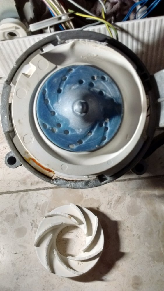

We hebben het probleem waarschijnlijk gevonden. Het schoepenwiel ligt uit elkaar, zie foto. Dat verklaart ook al die kleine witte stukjes in de sproeiarmen de laatste tijd.
Nu hebben we nog twee vragen:
- Hoe krijgen we het oude deel van het schoepenwiel van de as van de motor af?
- Op internet kunnen we twee onderdelen bestellen, 174730 of 183638. Ze lijken hetzelfde, maar zijn dat waarschijnlijk niet. Bij beide onderdelen staat op de lijst van apparaten ons apparaat: de Siemens SL65590/07. Iemand enig idee welke we moeten hebben?

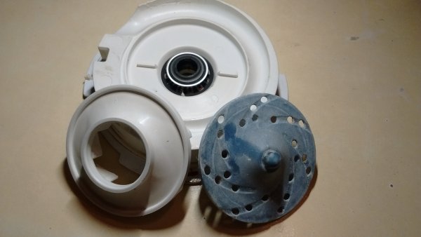

Bedankt voor je informatie. We hebben het oude deel van de as afgekregen, zie foto. Het kunststof lijkt ondertussen bros. Het pomphuis al wel wat loopsporen op de plek waar hij dun wordt.
Het FD nummer is inderdaad 8010.
- De machine is ondertussen 17 jaar oud. Wat kunnen we het best meteen mee vervangen? Pomphuis? ...
- Volgens jou was het nummer van het onderdeel 00419027. Als we echter op dit nummer zoeken, staat de machine niet genoemd bij de apparaten. Wat is het verschil tussen 00419027, 00174730 en 00183638? Is er een maat die we op kunnen opmeten zodat we zeker weten welke we precies nodig hebben? We hebben in het schoep gekeken maar kunnen geen nummer vinden.
